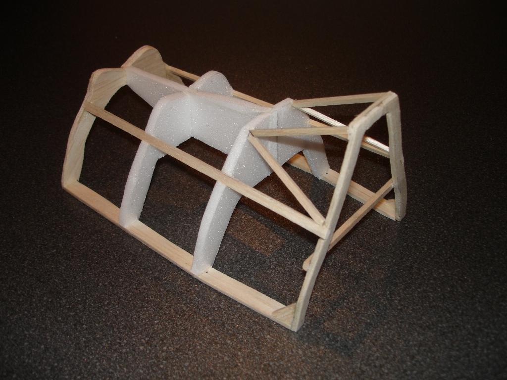

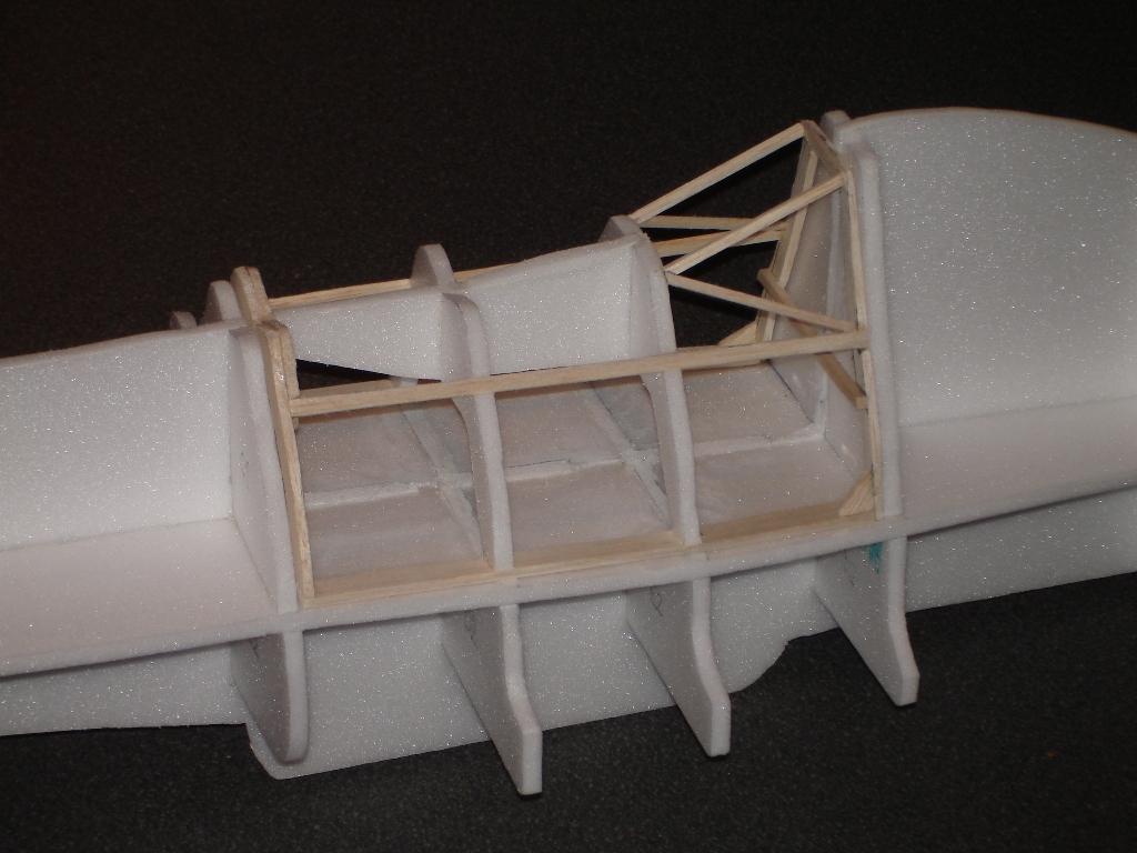

Ecco il vano batteria, nell'ultima foto si vede come verrà posizionata (e si vede che devo ancora rifinire il tutto).
Nel progetto originale il vano è scavato al centro dell'ala (fissa) ed è accessibile da sotto.
Io mi sono ispirato ad un paio di foto pubblicate su rcgroups da un modellista più bravo di me.
Non ho ancora deciso come fissare il vano, forse dei piccoli magneti ma ci penso ancora un po'.

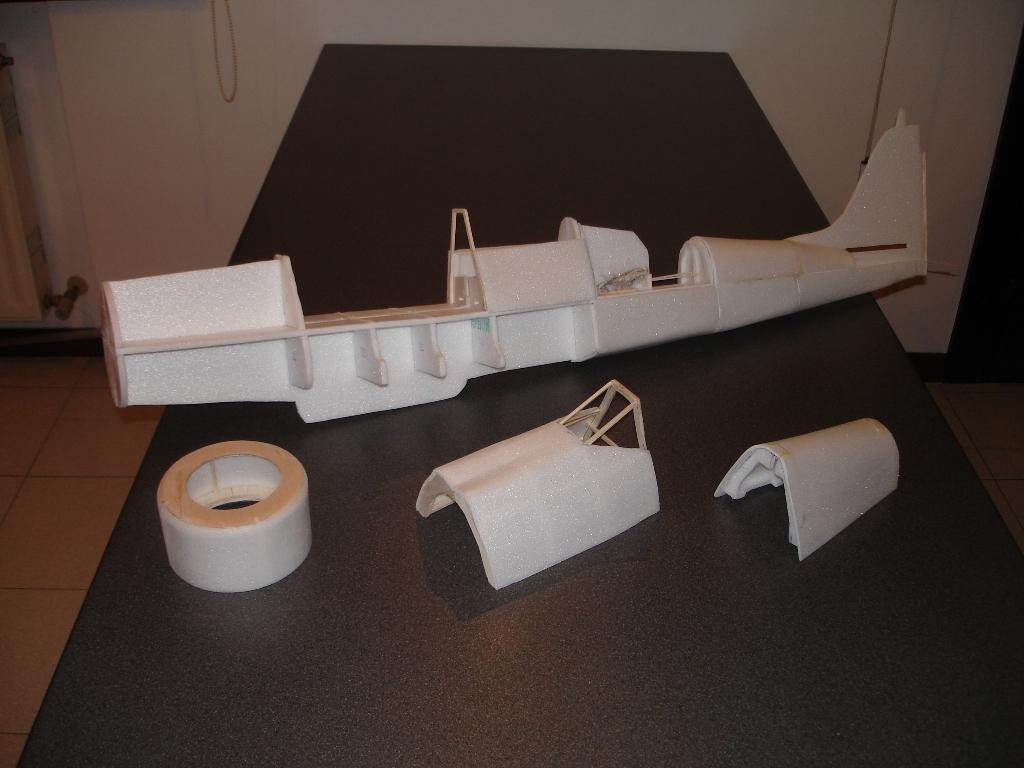

Qualche progresso finalmente
Muso asportabile, vano batteria e vano servi. Infine una foto d'insieme dello stato attuale.
Avrò parecchio da grattare e stuccare sulla fusoliera per raccordarla per bene.
I prossimi passi saranno ala e supporto motore, mentre la parte anteriore la lascio aperta il più possibile per aver modo di trovare il corretto bilanciamento (spazio sul muso ce n'è per spostare la batteria se fosse necessario).

Originalmente inviato da tochiro Visualizza messaggio
Complimenti per la manualità, specie con il depron, materiale che odio profondamente, pur avendo realizzato un modello in tale materiale ed è stato anche l'ultimo.
Vedendo le foto della fusoliera mi vengono alcuni dubbi sulla rigidità longitudinale vista la presenza di varie interruzioni.
Giuseppe D'AMICO
Gruppo VST- Volare su Tetti
Vecchio 30 ottobre 09, 10:01   #30 (permalink)  Top
Data registr.: 25-04-2009
Messaggi: 1.640
Immagini: 14
Grazie per i complimenti
Riguardo la rigidità longitudinale, mi sono posto il problema anche io ma toccando la struttura con mano mi pare che la struttura interna a croce sia piuttosto efficace.
Suppongo che poi la copertura in modelspan e il vetrificante contribuiranno ulteriormente.
In ogni caso, non ho ancora fatto le chiusure anche per questo, e potrei irrigidire con un tubo di carbonio.
Qui credo conti l'esperienza, e io non ne ho; quindi osseervazioni e anche critiche sono benvenute
