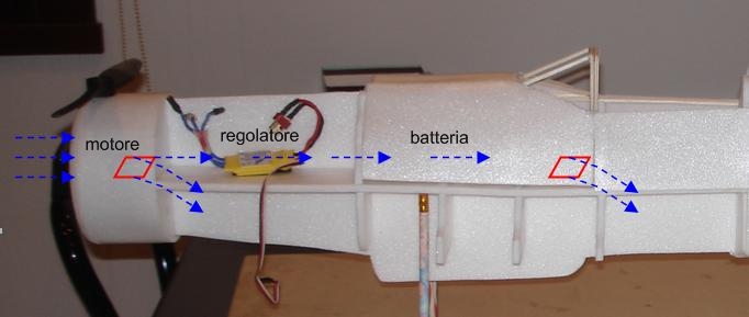

Raffreddamento
Dopo quasi un mese questa settimana e la prossima dovrei riuscire a fare qualcosa nelle ore serali, finalmente
Ho ripreso una vecchia foto di una prova preliminare del CG per mostrare come pensavo di raffreddare l'elettronica.
Anzitutto, serve raffreddare? Siccome la risposta che mi sono dato è sì, in foto vedete come intendevo procedere.
I parallelepipedi rossi mostrano le prese d'aria (di deflusso) che pensavo di fare.
Quella sul muso, da fare su entrambi i lati, riprenderebbe in qualche modo l'aereo originale (ma servono o basta quella dietro?).
Quella dietro sta proprio alla fine del vano batteria, il flusso d'aria andrebbe a raffreddare motore, regolatore e batteria (ovviamente ci saranno dei fori sulle ordinate ove necessario).
Che ne pensate? Suggerimenti o miglioramenti? Altre soluzioni?
Nota a margine: il regolatore starà sulla parte destra del muso, non come in foto che è sulla sinistra.
Per caso qualcuno ha un particolare da cui si veda se dietro l'elica e davanti al motore c'è una qualche sorta di "griglia" o simile? Scusate per il linguaggio tutt'altro che tecnico.
