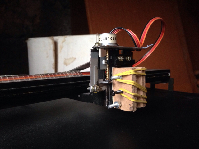

Io ho un vecchio plotter a pennino... Ci ho estirpato l'elettronica, e messo su per gioco la chimera di danielxan, la trovi in "i miei pcb" qui in sezione...... partito per scherzo ora lo uso con l'indelebile per farmi i pcb, oppure puoi metterci un laser e farci un marcatore... Oppure aggiungere un asse z e un estrusore per farci stampa 3D.... Hai solo che da sbizzarrirti... Io in qualsiasi caso lo porterei a casa, al più ci recuperi cinghie e motori!

Io ho tolto la testina originale e rimpiazzata con un asse z molto artigianale recuperato dal carrello che muoveva la testa di un floppy disc, usato con una penna per i pcb, ma nulla vieta di metterci un piccolo motore brushless con delle microfrese... Allego un paio di foto con quello che ho ottenuto io
Allegato 314309
Allegato 314310
Da notare che questo era un plotter usato in uno studio per stampare progetti fatti al cad, quindi il movimento sul piano XY è molto veloce e preciso...
