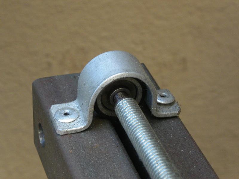

io ho fatto così, ho ridotto la barra filettata, e ho utilizzato un semplicissime cuscinetto, fermato con una pezzetto d'alluminio piegato ad ok, funziona cosi da quasi tre anni....:D
http://www.ilzott.it/antani/attacco-cuscinetto.jpg
la mia cnc è una taglia ali.
