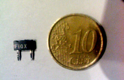

Ho un radiocomando della Graupner "FM6014" dove qualche giorno fa accidentalmente...sbagliando polarità, mi si è fuso questo componente (vedi foto allegata).
Allegato 29803
Rimettendo la polarità a posto la radio accendeva ma non trasmetteva...quindi smanettando un pò e cercando di capire cosa era successo, ho provato a cortocircuitare il componente e tutto funzionava bene.
Mi sono recato in un negozio di elettronica ma non mi hanno saputo aiutare.
Alcuni mi dicevano che è un microfusibile...puo essere??? e se fosse tale...il valore??
AIUTATEMI VI PREGO!!!
Immensamente grazie.

Potrebbe essere un fusibile,mettine uno a abasso amperaggio,da 300-500 ma può andare,sostituiscilo e facci sapere.Cmq fai un ponticello con un pò di filo di rame e vedi se funziona tutto,poi compri un fusibile standard del valore che ti ho detto e elo saldi oppure te lo fai saldare stesso dal negoziante,ci vogliono 20 secondi.

Si, avevo già fatto il ponticello con un filo e tutto funziona regolarmente...
Navigando su internet ho trovato questo sito linkato sotto e pare che ho trovato il microfusibile identificato come "Microfusibile per VCR"....cosa sarebbe VCR??
http://www.elettronica-2000.it/home.php?cat=338
Grazie
Planet5 08 febbraio 07 17:41
Trovati i valori del microfusibile:
MICROFUSIBILE X VCR F10 50V 0,4A 0220 OHM
Andrebbe bene un fusibile comune da 50V 0,4A??
Grazie ancora...e scusate di questo post (non potevo più editare il post precedente).
Ivan2280 08 febbraio 07 17:45
info
Si av bene un fusibiler comune,vcr potrebbe essere video-registratore.
