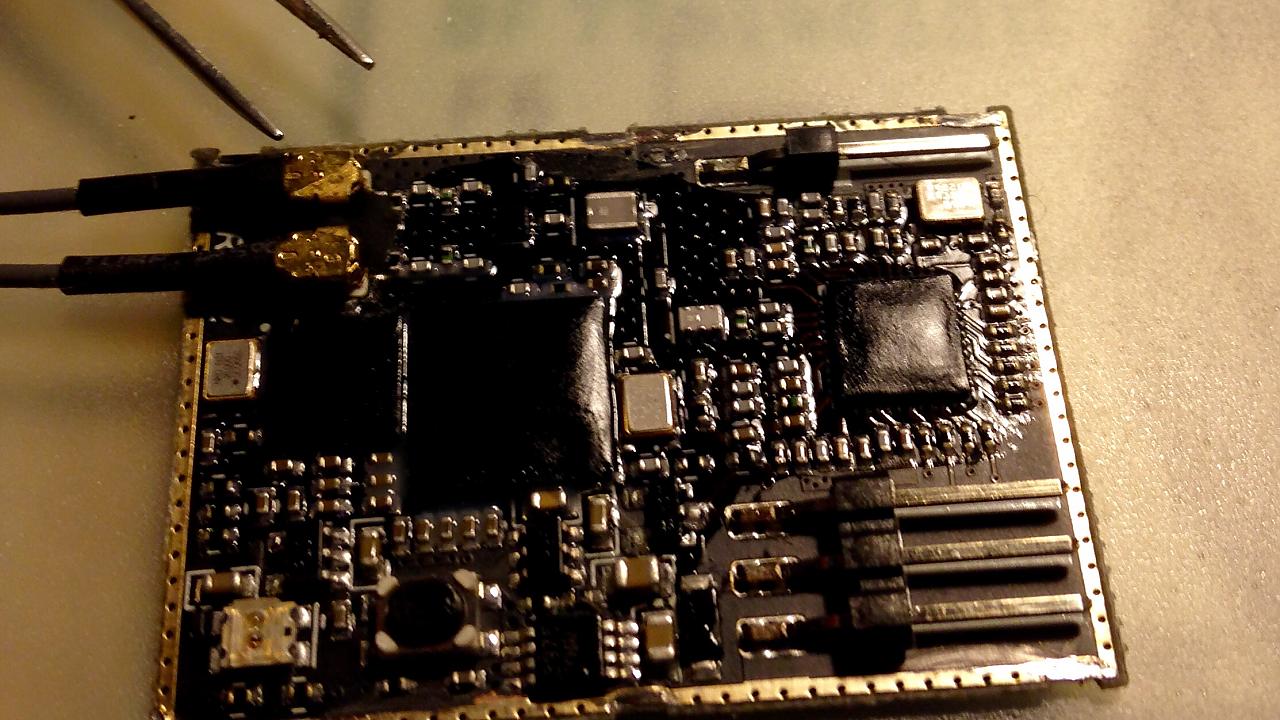

Ciao,
mi trovo a dover sostituire le due antenne della mia rx DJI a 2,4 ghz poiché troncate e vorrei chiedervi come smontarle prima di fare dei danni alla scheda madre.
Allego le foto dei due connettori dorati delle antenne visibili in alto a sinistra vicino alle pinza
Attendo un vostro aiuto.
Grazie mille e auguri di un buon 2015

Semplicissimo, ti basta far leva sotto al connettore e...tik, si solleva distaccandosi dal maschio sul PCB
Puoi utilizzare qualcosa di plastica come un cacciavite ( di plastica ) un plettro ecc...
O semplicemente le unghie

Fatto, grazie è stato più complicato togliere la resina colata dal produttore su entrambi i connettori.
