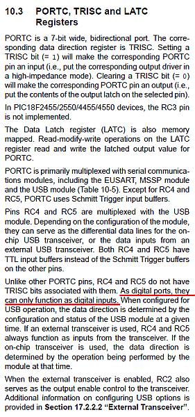

Ciao a tutti, avrei uno strano problema, devo usare un PIC18F2550, e vorrei usare il pin RC4 come semplice I/O digitale, il problema è che sembra che il bit RC4 non sia implementato nel pic stesso, come si può vedere da un estratto del datasheet qui sotto:
http://www.pctunerup.com/up/results/...452_TRISC4.jpg
Come faccio ora a dire al microcontrollore che RC4 è una semplice porta digitale?
Grazie
ElNonino 10 novembre 11 18:28
Non ho ancora controllato sul D.S. ma se non ricordo male quei pin sono gestiti dal modulo interno USB e dedicati solo a quello: prendilo con beneficio di inventario, più tardi se nessuno ti risponde controllo meglio.

Controlla sul data, mi pare che tu li possa utilizzare come input.
