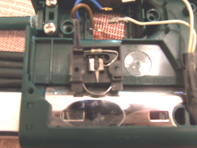

Devo combiare in interruttore all'aspirapolvere e smontando mi sono accorto di uno strano componente,curioso quale sono,lo smontato per capirci qualcosa.
Il componente è composto da una linguetta (segnata con le freccette rosse) che va a fare contatto su un polo della 230V,poi passa attraverso un resistore e termina con una punta aguzza "puntata" all'interno di un archetto di metallo che asua volta è posto a contatto con il manico.
Nella foto successiva è girato al contrario e si vede come lavora assieme all'archetto.
Quello che penso io è che sia uno scaricatore di corrente elettrostatica:unsure:
Puo essere?
http://www.baronerosso.it/forum/atta...e-dscf1112.jpg
http://www.baronerosso.it/forum/atta...1&d=1261842308

No,perchè i quattro cavetti che vedi vanno collegati direttamente all'interruttore bipolare e solo lui comanda l'accensione e lo spegnimento(almeno in quel punto).
Non c'è contatto elettrico tra la punta e l'archetto.
Ma le foto rendono l'idea di come è fatto il componente?

Sì! è uno scaricatore, fa in modo che l'energia elettrostatica accumulata nel manico, no venga scaricata sulla persona, ma sulla linea elettrica. l'aspirapolvere wk120 121 non ha il cavo di terra,per tanto usano questo accorgimento.é la stessa che si riceve ,a volte,toccando la carrozzeria dell'auto, molto fastidiosa ,ma non pericolosa Per fortuna!
Grazie,allora proprio come pensavo,perchè altro proprio non capivo cosa potesse essere!
Quella lamina aguzza a forma di ago,mi ha dato subito l'idea di qualcosa che dovesse disperdere,scaricare..
Non so se si chiama così il mio modello ma sicuramente tu sarai un esperto per averla decifrata al volo!
