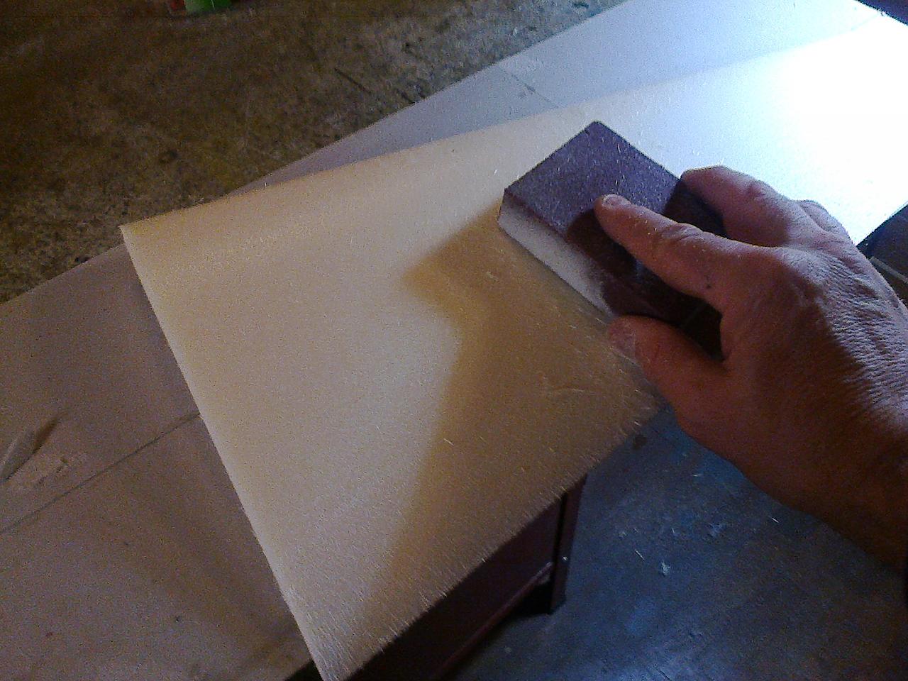

P 51b.......prototipo
Alcune Foto Dell'assemblaggio
Kit P 51 B /malcom-20160126-0001.jpg   Kit P 51 B /malcom-20160126-0002.jpg   Kit P 51 B /malcom-20160126-0003.jpg

Vecchio 28 gennaio 16, 14:17   #3 (permalink)  Top
L'avatar di aero330
Data registr.: 03-09-2012
Residenza: Gubbio-Ravenna
Messaggi: 1.771
Originalmente inviato da SLOW COMBAT Visualizza messaggio
Vedo che anche tu incolli la fusoliera con i disegni sotto!

Vecchio 28 gennaio 16, 14:39   #4 (permalink)  Top
SLOW COMBAT
Messaggi: n/a
No Andre....sono I Gli Stessi Cartoncini Che Uso Per Il Ricalco Delle Dime , Sono Dei Pannelli Che Unisco E Stendo Sul Piano Di Lavoro In Fase Di Assemblaggio Per Avere Una Superfice Perfettamente Liscia!!

Vecchio 28 gennaio 16, 15:26   #5 (permalink)  Top
L'avatar di aero330
Messaggi: 1.771
Ah ho capito! Comunque sia te lo consiglio di stampare i disegni della vista laterale del modello...eviti che i modelli vengano storti in fase di incollaggio!

Vecchio 28 gennaio 16, 15:57   #6 (permalink)  Top
SLOW COMBAT
Messaggi: n/a
VERO!!! USO IL SISTEMA DA TE INDICATO PER I MODELLI UNA TANTUM QUINDI VISTA LATERALE , SUPERIORE E DETTAGLI E POI CON IL DISEGNO ALLINEO PER EVITARE SVERGOLATURE , MENTRE CON I MODELLI RIPETITIVI COME QUESTO, E LE DIME PER IL TAGLIO A CALDO CON BLOCCHETTI MODULARI E' IMPOSSIBILE AVERE SVERGOLATURE, E LE CONCHIEGLIE COMBACIANO PERFETTAMENTE.....O QUASI
