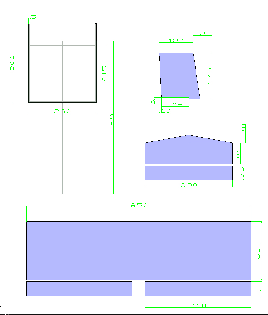

il_Zott 31 dicembre 08 16:16
Progetto e misure
progetto e misure:
http://www.ilzott.it/antani/slow-combat-bimotore.jpg
poi con un CD-ROM ho raccordato l'estremità del BE dell'ala, parte anteriore dell'elevatore e parte superiore del timone.
ciaooo
