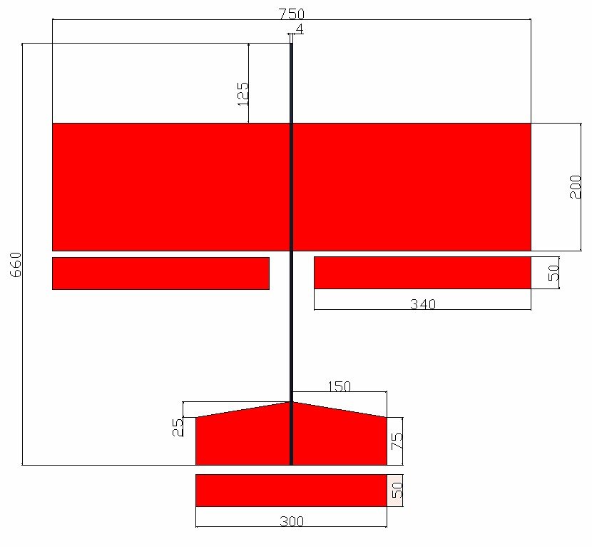

il_Zott 28 ottobre 08 13:03
progetto
ecco il progetto, è basato sul bat depronII modello super collaudato :P, rispetto al bat depron l'ho semplificato un bel po, ho tolto le pipistrellature e coda tonda, ora cosi squadrato tagliarlo è un attimo e magari volendo con un cd-rom si possono raccordare l'estremità alari e timone/elevatore, nel disegno non c'è il timone, ma è la metà esatta dell'elevatore.
a voi il progetto, misure logicamente in mm :wink:
http://www.ilzott.it/antani/progetto.jpg
qui c'è il file zip con il progetto:
www.ilzott.it/antani/progetto.zip
ciaoooooooo
Amiko92 28 ottobre 08 14:07
fra, come sempre grandioso..!!!!!!!
ciaoooooooooooo
ps: si puo fare icon 6mm di depron???
