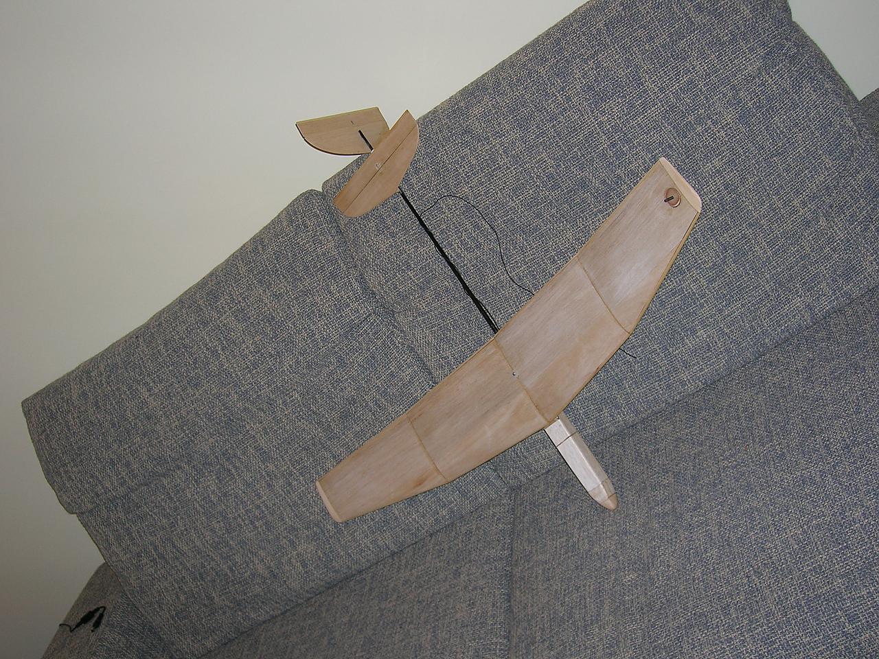

Ciao a Tutti.
Da poco mi sono iscritto a questo forum, da qualche tempo anch'io mi sono appassionato a questo nostro affascinante hobby. Generalmente faccio svolazzare plasticoni vari, ho anche costruito un Kit ( Spirit elit). Non avevo mai costruito nulla partendo da disegno ma leggendo questo 3d non ho saputo resistere, ho richiesto a Frans il disegno e mi sono lanciato nella costruzione. In questi giorni ho finito il modello, devo ancora verniciare il pod, regolare correttamente l'incidenza, fare il bilanciamento e poi appena il tempo lo consentirà spero di collaudarlo!
Ho cercato di utilizzare meno fibra possibile (solo una scelta personale) ho fibrato solo il pod e la parte bassa del direzionale con un tessuto molto leggero, La fuso l'ho ricavata da un troncone di canna da pesca, ho verniciato il tutto con un trasparente acrilico spray. Purtroppo il peso non è contenutissimo 195 gr. in ordine di volo, le batterie pesano 32gr. sicuramente si potrebbe migliorate.
Grazie ancora a tutti per avermi contagiato con il "balsa virus"!!

@ frank-o
Complimenti mi sembra molto bello.
Che onore vedo che e' il tuo primo messaggio!!
Buona l'idea di proteggere la parte inferiore del direzionale. Anche io ora la utilizzo.
A mio parere sarebbe bene scendere di almeno una decina di grammi. Puoi pensare alle batterie CR2 che pesano 21 gr. e non dovresti -almeno, nei miei modelli non devo- aggiungere peso in punta. In alternativa puoi pensare ad una lipo ma dei verificare come si comparta la tua ricevente ed i servi.
In piemonte puoi trovare molti buoni contatti che conoscono questo sport.
Facci sapere come vola.
Fillis

@ fillis
Grazie per l'accoglienza. Al club a cui sono tesserato ci sono delle persone che possono darmi indicazioni e confido nel loro aiuto. La rx è una corona 4 canali sint, quindi non funziona con un solo elemento lipo. Ho fatto il pod un paio di cm. piu lungo per poter bilanciare il modello anche con batterie più leggere. per ora mi sono aggiustato con quello che avevo in casa e più avanti vedrò di evolvermi. I servi sono dei dys da 5gr. (compreso il peso del cavo e connettore). Il pacco batterie è un 4 elementi nimh 300mAh 1/3 AAA. Dove trovo info riguardo le cr2. Non le conosco.
Grazie!!!
Frank

Per le CR2 trovi le info di Fillis qui: http://www.baronerosso.it/forum/2292641-post285.html
Io uso un pacco lipo da 2S 240mah x 12 grammi + il BEC della Arrows da 2 grammi per un totale di 14 grammi.
Puoi anche usare una cella singola con survoltore. Nei post successivi a quello di Fillis che ti ho indicato trovi tutte le info e i link postati dal Zott.
