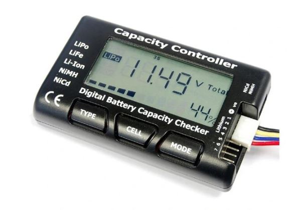

lo strumentino che ti ha postato Milione ti da, non so con che approssimazione, la carica in percentuale ed il voltaggio sia totali che di ogni singola cella.

Il CellMeter come quello in foto lo uso da anni ed è abbastanza preciso per l'uso hobbistico. Ovviamente la percentuale indicata è riferita a tutte le celle. Se la necessità è quella di monitorare una singola cella è sufficiente predisporre un cavo che prelevi la tensione dal connettore bianco del bilanciatore. |

Sul mio che è uguale a quello nella foto del post di Micromega, premendo il tasto "CELL", si possono leggere i valori di ogni singola cella in successione.
