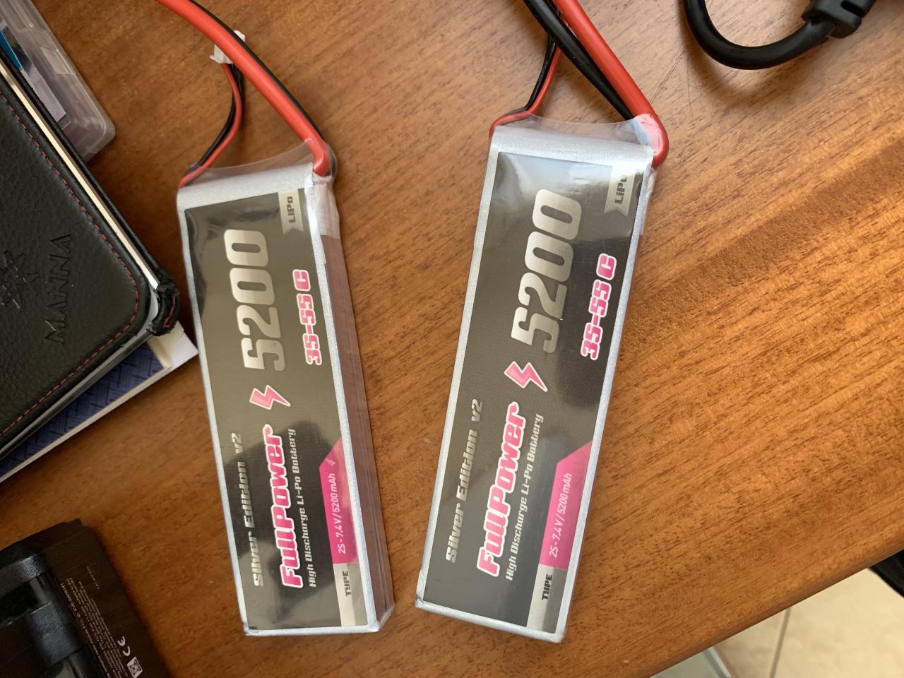

Ciao, come da link le batterie che hai sono consigliate per le prime 2/3 cariche a 0,5C quindi carica bilanciata (sempre) a 2,6A; per le cariche successive raccomandano 1C per preservare a lungo la vita delle batterie, quindi bilanciata a 5,2A. Io non faccio testo perché le carico a 1A.....
