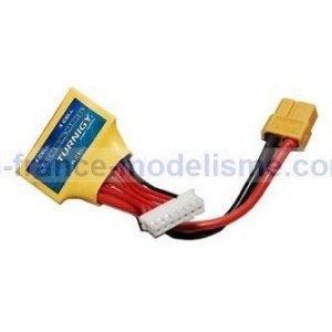

Ciao a tutti, vorrei sapere se qualcuno ha utilizzato questo cavetto per caricare 2 batterie lipo 3s in serie contemporaneamente come fossero una sola 6s. Inoltre vorrei sapere se funziona con caricabatterie hyperion e infine come vanno collegate le batterie... Grazie! |

Io lo usavo con l'Icharger, non con l'Hyperion, ma credo sia lo stesso, a meno che non ci sia differenza nelle spinette di bilanciamento. E' semplice, colleghi le due lipo a questo adattatore tramite i cavetti di bilanciamento (quello di potenza non si collega). Poi colleghi l'adattatore con la porta di bilanciamento 6s e col cavo di potenza. Scegli lipo 6s e capacità quella del singolo pacco (devono essere pacchi identici). Da un pò invece uso questa basetta per carica parallela perchè è più flessibile e va benissimo per l'uso che ne faccio. |

E' semplice, invece di caricare in serie le carica in parallelo. Il CB vedrà una sola lipo con lo stesso numero di celle, ma con una capacità che deve essere la somma di tutte le lipo. Quindi se per es tu dovessi ricaricare due lipo 3s 2200mah, devi impostare come celle sempre 3s (a meno che il CB non lo "senta" da sè, il mio Icharger lo fa), e come capacità di cutoff 4400 mah. Io ci carico di tutto e tutto è sempre bilanciato come se fosse una sola lipo. |

Scusatemi se mi intrometto e se la discussione è vecchia, ma qui mi sorge un dubbio, ma in questo modo sbaglio o il bilnciatore e come se non esistesse?? Mi spiego meglio se per esempio le 2 celle collegate in parallelo sul bilanciatore fossero sbilanciate con un voltaggio differente il bilanciatore vedrebbe una sola cella quella col voltaggio più alto o sbaglio?? quindi non bilancerebbe prorio un bel niente o sbaglio?? il bilanciatore in questo modo bilancia solo tra la 1-2-3-4-5-6 e cosi via, ma per esempio sul 1 che ce ne sono 2 quelle 2 non vengono bilancite o sbaglio???? Se è così è una porcata!! se una batteria si rovina sono cazzi può esplodere tutto |

Fermo restando che collegare due LiPo in parallelo richiede che la tensione delle varie celle sia abbastanza simile, una volta che le celle sono in parallelo la più carica si scaricherà sulla più scarica (che a sua volta si caricherà) fino ad arrivare ad un punto di equilibrio. Se colleghi il CB quando le celle sono già in equilibrio allora verranno caricate "alla pari", se invece lo colleghi quando sono ancora in fase di riequilibrio, allora la cella più scarica riceverà sia la corrente proveniente dal CB che quella proveniente dalla sua compagna più carica (questi calcoli si fanno usando il Teorema di Norton, 4° anno di Elettronica all'ITIS), rendendo quindi l'operazione abbastanza rischiosa. Il bilanciatore vedrà sempre una tensione che è la stessa ai capi delle due celle, al netto delle cadute di tensione sui cavi e sulla "resistenza interna" delle singole celle, quindi una tensione che sarà intermedia tra le tensioni "a vuoto" delle singole celle (questi calcoli si fanno usando il Teorema di Miller, 4° anno di Elettronica all'ITIS) In ogni caso, se non ci sono state fumate prima, alla fine il CB caricherà ed equilibrerà bene entrambi i pacchi. Cmq, io eviterei di collegare/caricare pacchi LiPo in parallelo così alla cieca. Carlo.

Così posso caricarne 2 insime visto che il carichino è a 6 celle ed ho le lipo da 3!! In quell'altro caso avrei potuto caricarne anche 4, ma il rischio è troppo alto!! Gia le lipo in casi rari prendono fuoco da sole, pensa così se ce le andiamo a cercare!!! | |
