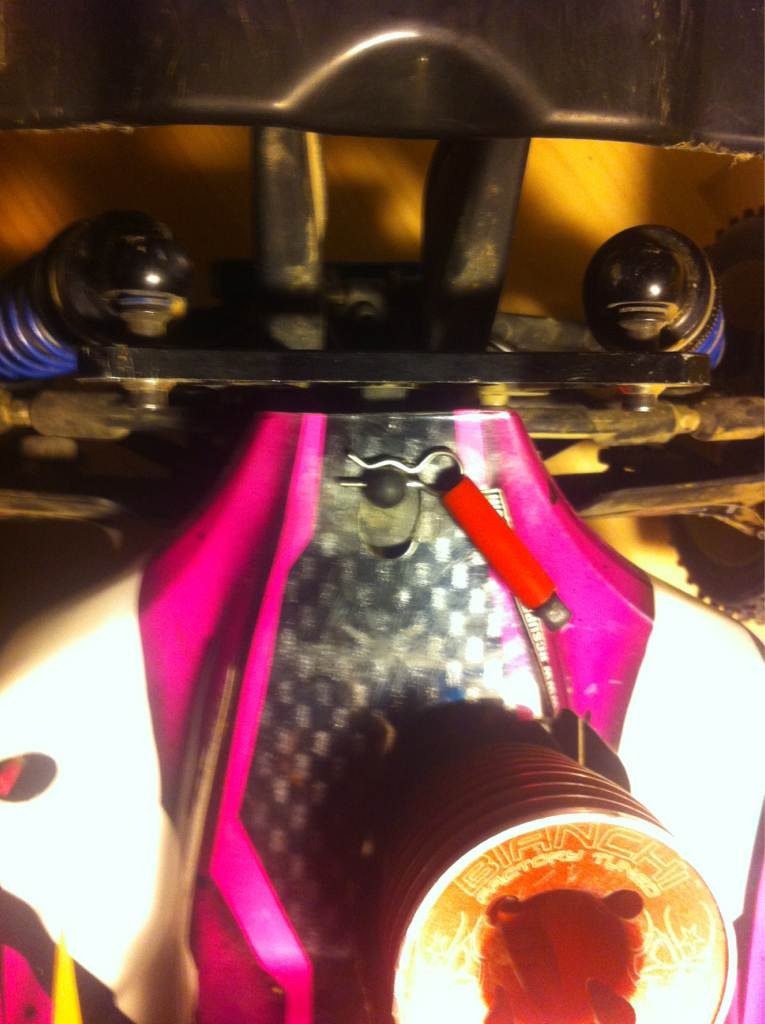

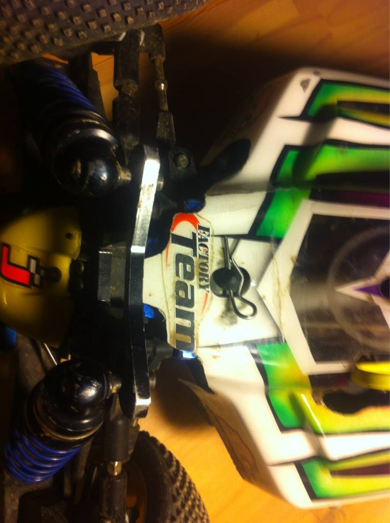

tony arms 29 ottobre 12 19:09
2 Allegato/i
Quello che dicevo prima riguardo le carene da buggy è questo lavoro in foto, è una piccolezza ma ti salva la carena
Allegato 249820
Allegato 249821
Più ovviamente i dovuti ritocchi dove puoi toccare piastre, leveraggi o altro.. Questa cosa ovviamente la verifichi solo dopo averne rotta una come dice Pappa altrimenti é difficile che capisci dove può rompersi e contro cosa puó sbattere :)
