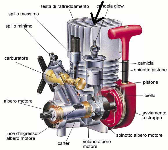

1 Allegato/i
Ciao e ben iscritto in questo forum allora prima di tutto devi accendere la radio e pure la macchina e dopo di questo devi prendere lo scalda candela e inserirlo nella testata del motore agganciandolo...
Guarda qui http://www.baronerosso.it/forum/atta...1&d=1136997416
Dopo tutto ciò metti l’auto sull'avviatore e fai coincidere la ruota di questo con il volano che è attaccato all’albero motore dell' auto, poi spingi il posteriore della macchina così da permetterti di avviare la ruota dell’avviatore e far girare il volano.
Facendolo girare il volano dovrebbe partire!, se non parte prova a svitare un poco la candela far girare un po’ il volano con l’avviatore e poi riavvita e riprova a partirla.
Fammi sapere se ci riesci e sa hai capito tutto!
