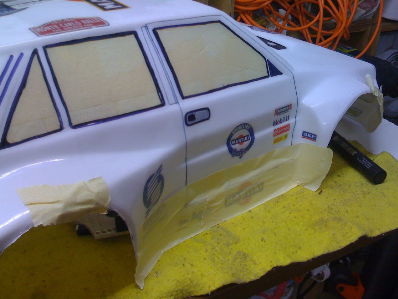

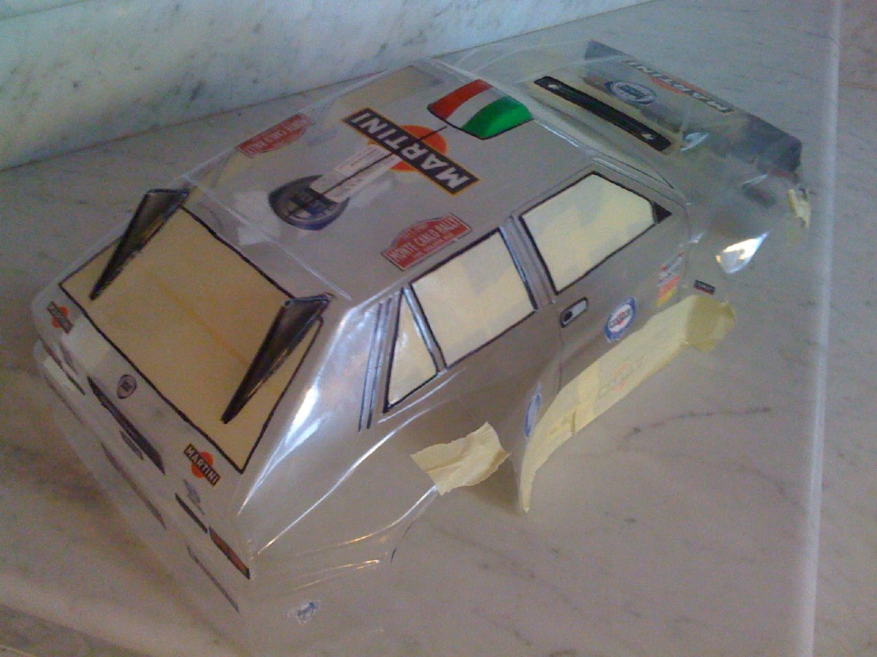

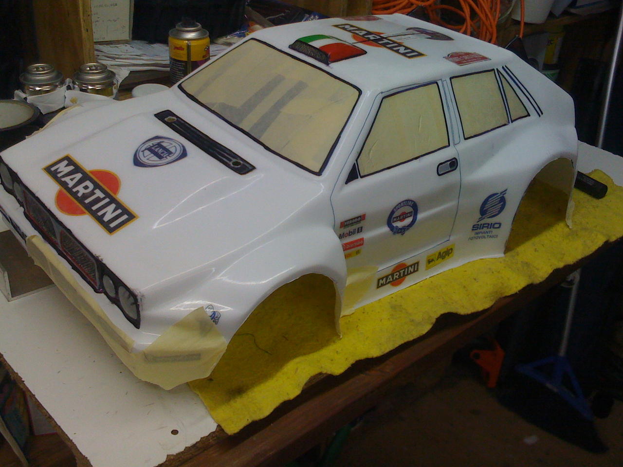

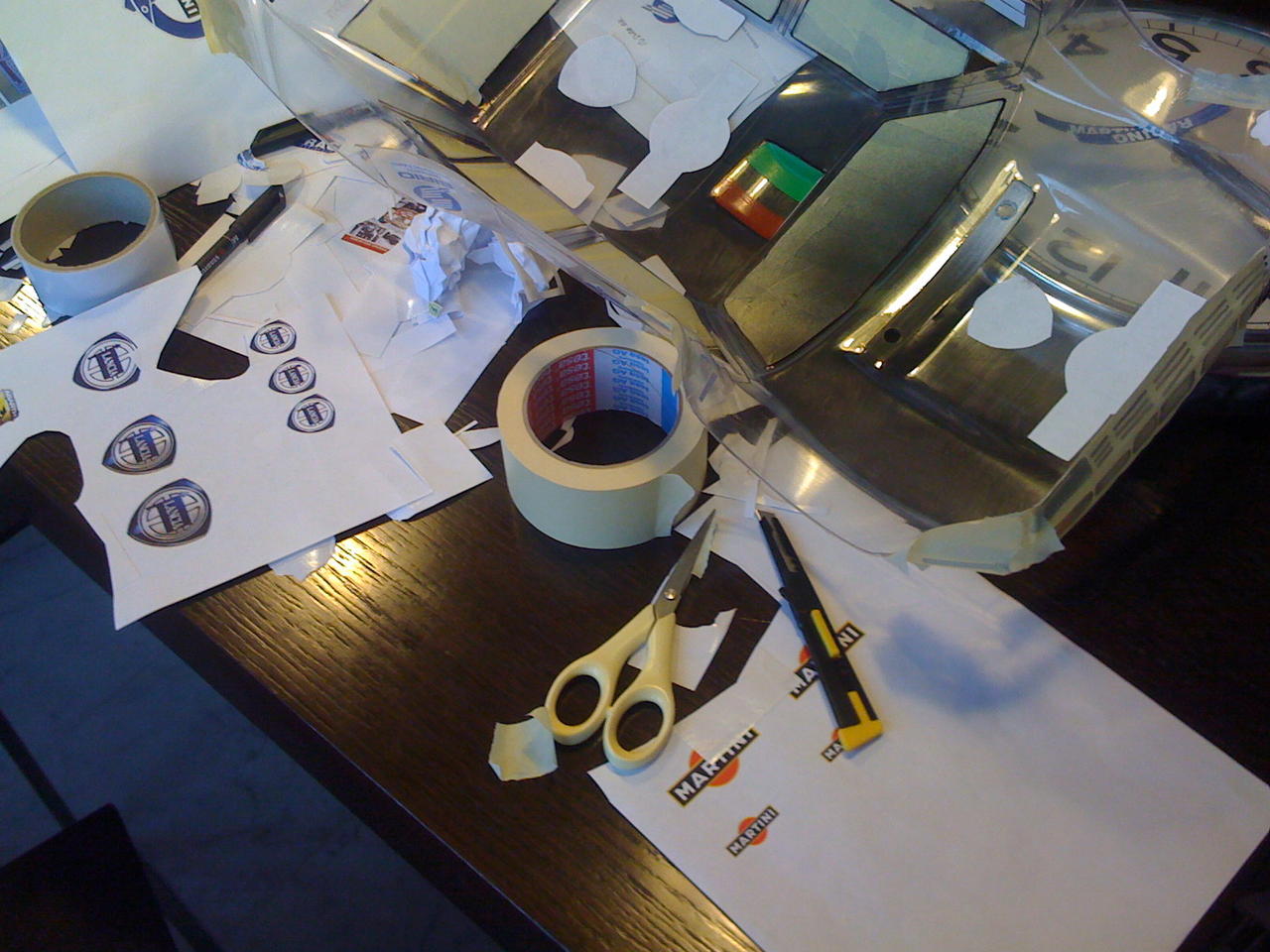

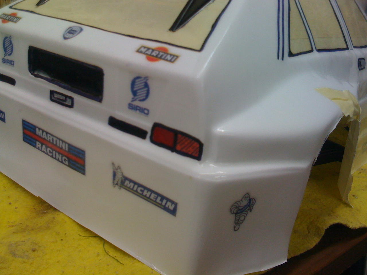

| .....e questa è la mia prima carrozzeria ho messo due foto anche sul mio posto Losi Bi 8ight...ma non ho resistito. Ecco le prime foto della deltona. Ho usato alcuni accorgimenti letti sul sito, ma per il resto sono andato di fantasia: le righe nere sono state fatte con pennarello. Sono un po' tremolanti ma con la bomboletta avrei fatto di peggio. Le scritte sono state cercate on line, stampate su carta, coperte di biadesivo e appiccicate dall'INTERNO. Successivamente ci ho verniciato a bomboletta bianca,,,,,ed oplà.... a me soddisfa. Le sbavature sono comprese nel prezzo mancano le strisce rosso/azzurre della martini racing che mi devono arrivare ( dall'interno non ci sono riuscito ). |

è una delta plastik 1/8. La trovi da tutti i negozi online, delta plastik compresa. Ovviamente è da verniciare. Essendo la mia prima, ho usato pennarello e stampe su carta applicate sul retro. Bianco a bomboletta. Il MUST di questa carrozza è che andrà su u buggy LOSI..... |

grazie. E' la prima..... le sbavature sono del pennarello che un pochino si è sbavato quando gli ho spruzzato il bianco. Da 1 metro non si vedono.... L'idea degli adesivi è stata forzata. Di necessita virtù. Ma visto che viene bene, la ripeterò. Ricordo a chi volesse provare che co la vernice bianca non ci sono problemi. Se la vernice è scura , la stampa su carta normale si scrurisce e quasi fa sparire i marchietti |

secondo me ha due aspetti "innovativi" : 1) ha le scritte messe dall'interno ( le strisce martini racing devono ancora arrivare e saranno esterne ). 2) e' stata fatta per essere montata su una Buggy Losi 1/8 |

Anche con le decals, bisogna ingegnarsi per metterle all'interno, o dare una leggera mano di smalto trasparente se messe all'esterno. Molto leggera, perchè alcune sbavano tutti i colori!
