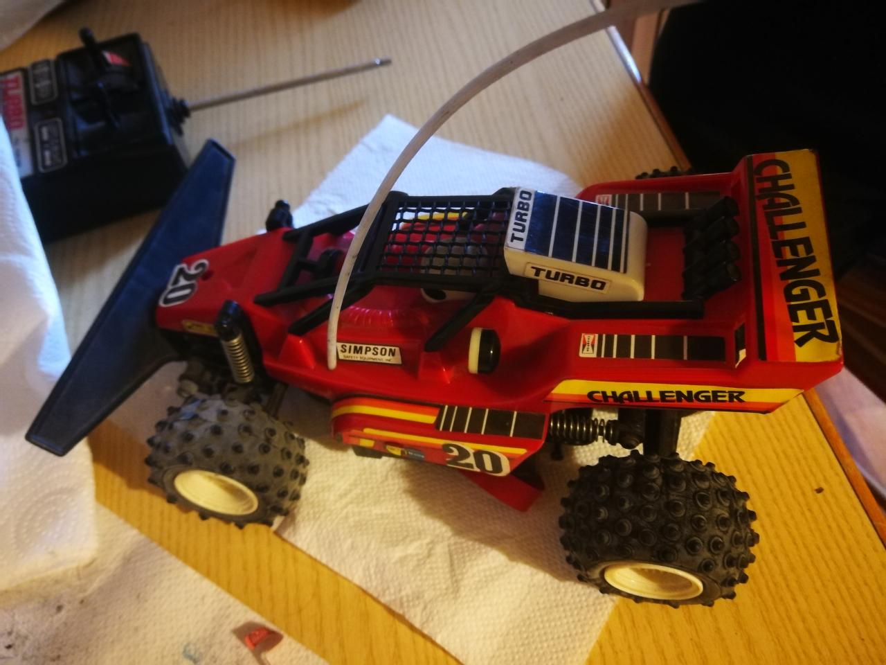

Ciao a tutti, in queste vacanze di natale mi sono dedicato al restauro di due miei vecchi modellini (se avrò bisogno per l'altro, un caso disperato di turbo tiger Nan Jou, aprirò altro 3d) di esclusivo valore affettivo. Il modellino di cui parlo non è di marca famosa, credo di averla acquistata sul postal market Una trentina di anni fa, e gli ho dovuto ricostruire un braccetto. Purtroppo non è marciante perché credo manchi un componente elettronico sulla schedina, allego foto. La macchina si chiama turbo challenger, il componente che sembra saltato ha come scritta "jump" sul circuito stampato in corrispondenza a dove credo fosse saldato.
Se qualcuno avesse lo stesso modello è potesse inviarmi una foto, mi farebbe una grande cortesia. O se anche qualcuno avesse suggerimenti di cosa ci fosse saldato, sarebbe fantastico riportarla in funzione, dopo tanti anni.
Grazie mille in anticipo.

In genere Jump sta per jumper, ovvero un collegamento diretto tra i due punti realizzato con un cavo.

Ho trovato qualcosa di simile su forum estero, olandese.
https://www.modelbouwforum.nl/thread...iening.277465/
Pare ci sia proprio un ponticello.

OMG, grazie mille, non vedo l'ora di provare. Purtroppo ho lasciato la macchina a casa dei miei dove mi sono dilettato nei restauri, a svariati km da me, quindi ci metterò un po', ma appena riesco aggiorno il post con l'esito.
Grazie ancora e a presto.
