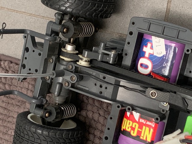

rieccoci ragazzi, la radio è arrivata, nel suo imballo originale e con il suo ricevente e il quarzo, ora ho messo il quarzo che era sul ricevente che mi è arrivato con il telecomando sul ricevente che era già montato sulla macchina, caricato la batteria ma non funziona, appena metto ON alla macchina si percepisce un piccolo rumore di corrente e le ruote hanno un lieve movimento e di illumina per un attimo il primo foto sul coso verde che si vede in foto sul telaio
cosa devo fare ? cambio la ricevente con quella che mi è arrivata con la radio ?[ATTACH][ATTACH][ATTACH]Un sogno che si avvera...con 20€ !-img_3104.jpg[/ATTACH][/ATTACH][/ATTACH]

Sembra che hai invertito i quarzi
Su quello della ricevente e' scritto
tx...e su quello della trasmittente
(non si legge bene) sembra che
sia rx...
Tx=abbreviazione per trasmittente
Rx=abbreviazione per ricevente
Inoltre i numeri devono essere gli
stessi per entrambi i quarzi e i
primi due 27, perché la rx e' sui
27 MHz in AM...

Giocavik grazie per le info, ho sistemato i quarzi ma non và...ora provo a sostituire il ricevitore con quello che mi arrivò nella scatola del telecomando...FATTO...non funziona
