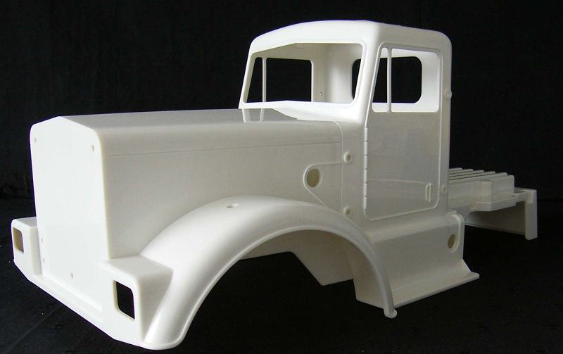

Abel Wakaam 13 marzo 17 11:52
Potresti usare questa carrozzeria in abs che si trova a poco prezzo
Lunghezza: 450mm
Larghezza ai passaruota: 195mm
Altezza: 170mm Diametro passaruota: 130mm circa
http://www.esplorazione.net/rcmodel/...zeriatruck.jpg
http://www.esplorazione.net/rcmodel/truck.jpg

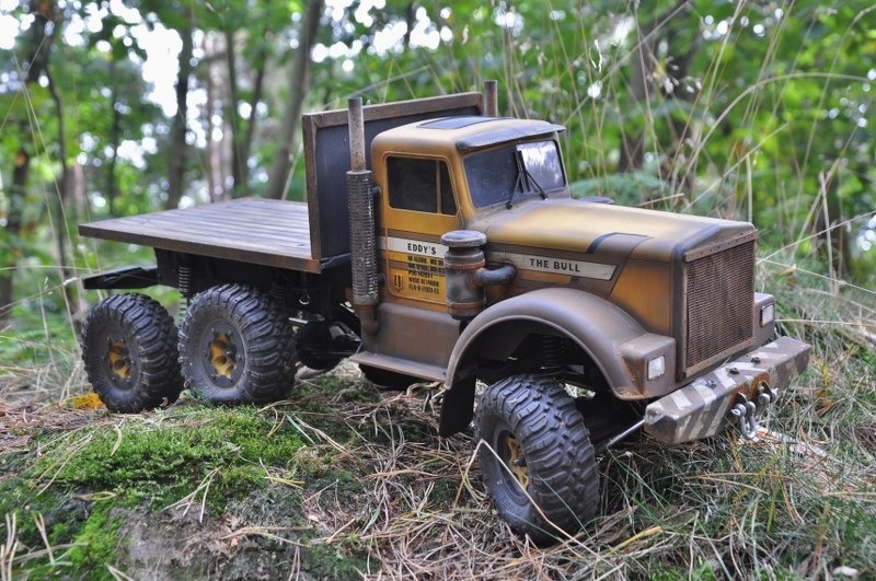

wrighizilla 13 marzo 17 15:18
Originalmente inviato da Abel Wakaam (Messaggio 5023690)
si è la carrozza del bullhead gialla che ha avuto fino ad ora :wink:
in casa ne ho 2 di carrozze bullhead e una del king hauler 1/14 ma volevo fare una cosa diversa e non penso che la rimetterò.
la carrozza stavo valutando proprio di farmela da zero in legno e vetroresina, in modo da cambiare totalmente estetica e dimensioni.
