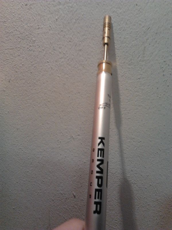

io vedevo sempre manufatti saldobrasati realizzati in ottone (si brasa facilmente), ma non mi piacevano, perchè quando si scrosta la vernice (su uno scaler praticamente subito) sotto appariva il color oro.
saldavo le bacchette di ottone con il filo di stagno che ha già incorporata la pasta salda (l'antiossidante)
http://nbg-web01.opitec.com/img/317/010/317010-03-x.jpg
utilizzo un cannellino a gas per saldare di quelli da 7 euro al brico:
http://i1131.photobucket.com/albums/...7-12174006.jpg
poi ho provato a saldare il normale ferro (bacchette piene da 4mm o 5mm), ma non si saldavano molto bene.
non reggeva più di tanto.
poi un giorno ho chiesto consiglio a un idraulico, che saldobarasva un tubo.
ma ha detto che solo col filo non si salda bene il ferro, perchè serve molto disossidante
mi ha dato un barattolino di pasta disossidante, e mi ha detto di metterne in abbondanza, dopo aver grattato con carta vetro
http://www.audiocostruzioni.com/a_d/...a/MVC-065S.JPG
mi ha detto anche di continuarne a mettere durante la saldatura se vedevo che si evaporava tutta.
da quel momento sono riuscito a saldobrasare perfettamente anche le bacchette di ferro da 5mm, ideali per fare roll bar, paraurti e simili-
questo è il primo che ho realizzato con il metodo dell'idraulico, e le saldature sono a prova di cappottamento già dalle rocce
http://s13.postimg.org/z05qykkpz/004.jpg
http://s13.postimg.org/gjbc7r4rr/006.jpg
http://s13.postimg.org/j36z1usbr/007.jpg

Ho quel cannellino anche io e non riesco neanche a tenerlo acceso :icon_rofl
