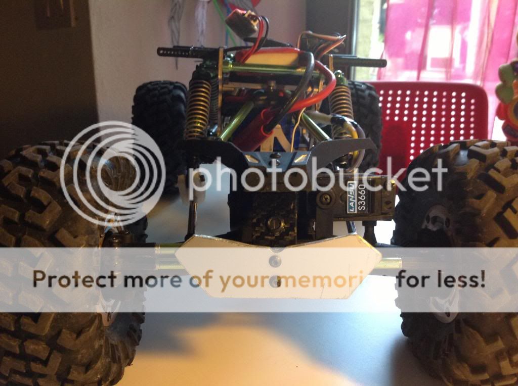

Sono quei pezzi bianchi realizzati a mano vanno da dio se non fosse per il fatto che li ho fatti troppo squadrati ....
http://i1327.photobucket.com/albums/...ps211e52f7.jpg

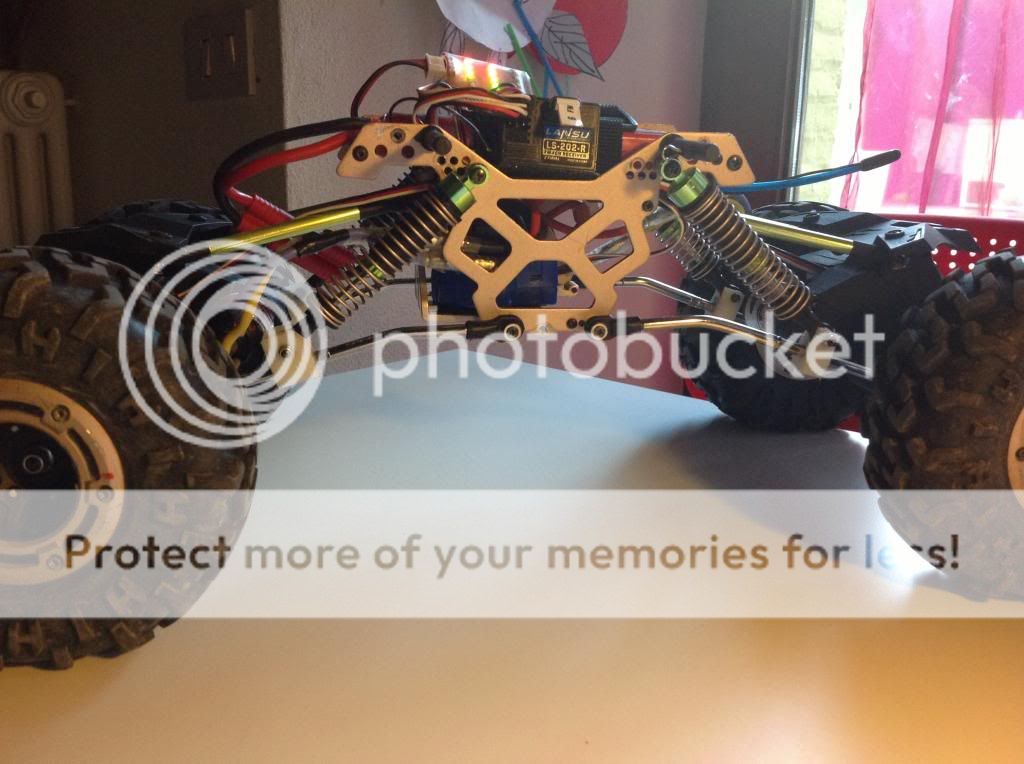

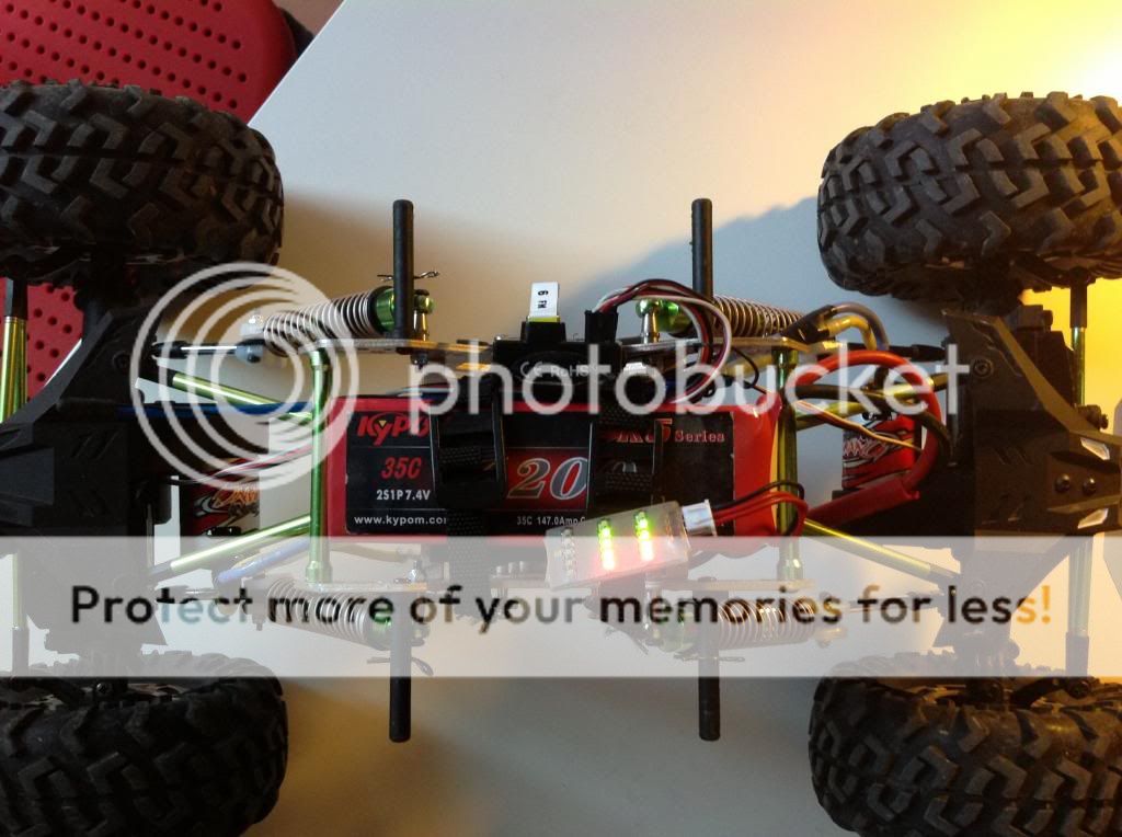

Qui ho spostato la lipo sopra per esigenza di spazio , so che il baricentro e' troppo alto ma sotto dovevo tagliare troppo poi o un progettino ........:fiu:
http://i1327.photobucket.com/albums/...ps6e658004.jpg
Qui ho voluto provare a fare un paraurti ma si inceppa mi sa che lo levo ....
Datemi consigli grazie sono alle prime esperienze vorrei fare delle cose sensate se vedete errori diteli grazie:shutup:
marconos 18 ottobre 12 23:53
simpatico il paraurti,ma squadrato così,ovvio che si inceppa sui percorsi,magari farlo con pieghe che continuano sia sotto,verso il motore,che laterale addolcendo le spigolature,
così da scorrere su tutti gli ostacoli che incontra..........
anche i supporti ammortizzatori sono simpatici,ma quelli originali non andavano?
hai messo qualche piombo alle ruote?
gli ammo originali rendono il modello bombolone fai caso non torna mai perfettamente al posto suo.(vedi anche tua foto,pende da un lato)....

ziofico 19 ottobre 12 09:51
ciao, in effetti per la batteria quello è il peggior posto in assoluto !!! :P
vedi se ti puoi fare una piastrina sopra i link superiori davanti, in questo modo il peso si troverà sotto le molle degli ammo, assolutamente indispensabile.
dodde 19 ottobre 12 10:34
Originalmente inviato da ziofico (Messaggio 3445363)
Ho già provveduto a fare la piastra in alluminio mi rimane da trovare posto per nascondere i cavi che rimangono troppo esposti . Le lipo le ho solo grosse così e ne ho diversi pacchi ..

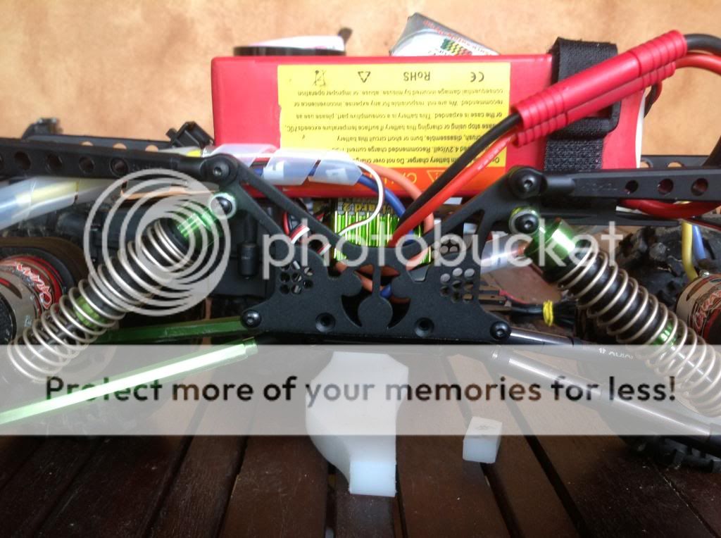

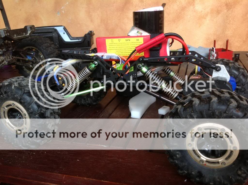

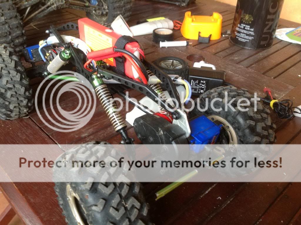

Salve a tutti ho preso una pausa ma ora vi presentò una creazione mista .......:P
Ho montato chassis del mitico axial xr10 su ponti del rockfigther e con le modifiche del caso sono riuscito a farlo muovere decentemente .... Posterò delle fotine ma dopo un prova in giardino posso dire di avere migliorato le cose in modo entusiasmante :fiu:
Meno peso ... Meno ingombro ....ridotto di poco il twist ... Molto più compatto e maneggevole resta da trovare la soluzione al porta scocca che non so dove agganciare B)
Ho montato anche un esc nuova della novatek mi pare dual motor prossimo passo ruote migliori .........
dodde 19 novembre 12 16:44
ecco due foto:
http://i1327.photobucket.com/albums/...2012150658.jpg
il telaio ha subito delle forzature e i linck superiori sono attaccati in posizione piu' alta rispetto al originale xr10
http://i1327.photobucket.com/albums/...2012150708.jpg
http://i1327.photobucket.com/albums/...2012150717.jpg
datemi una dritta per come fermare la carrozza:icon_rofl
