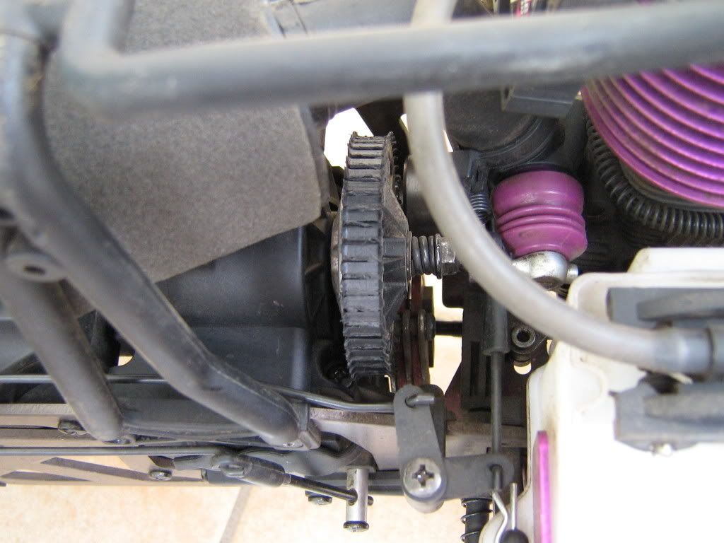

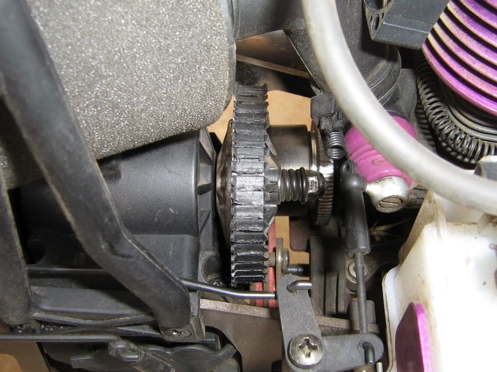

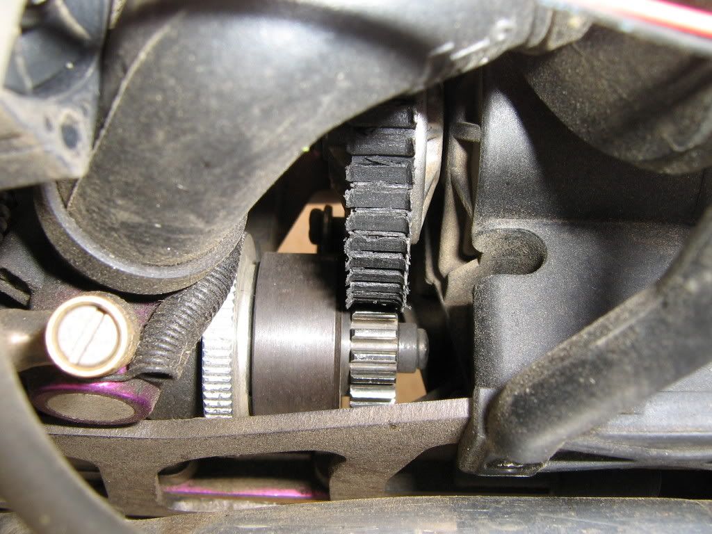

secondo voi come è successo che mi sono mangiato questa corona?
il pignone è quello originale da 17 e la corona l'avevo cambiata passando dalla 47 alla 49 sempre in plastica... la 47 dopo 5 litri era ancora intatta almeni i denti quello che avevo consumato era il dischetto abrasivo del parastrappo completamente fuso con la plastica della corona causa svitamento vite corona...

anche mio zio fondeva spesso le corone... ha anche lui un monster ma non mi ricordo qual'è...forse della himoto...comunque, a me, sembra la distanza tra campana e corona...non ne sono sicuro, aspetta i + esperti! ciao

io ne ho lisciate una ventina di quelle corone sulla mia mantua...tutto è dovuto alle vibrazioni che pian piano svitano le viti del motore...dopo un po questi incomincia a spostarsi leggermente e alla prima accelerata con la distanza tra campana e corona ridotta l'attrito è minore...ti consiglio ogni tanto di controllare e stringere le viti del motore (da sotto la macchina) dopo ogni volta che corri affinchè non succeda piu

forse hai stretto molto forte il parastrappi?
