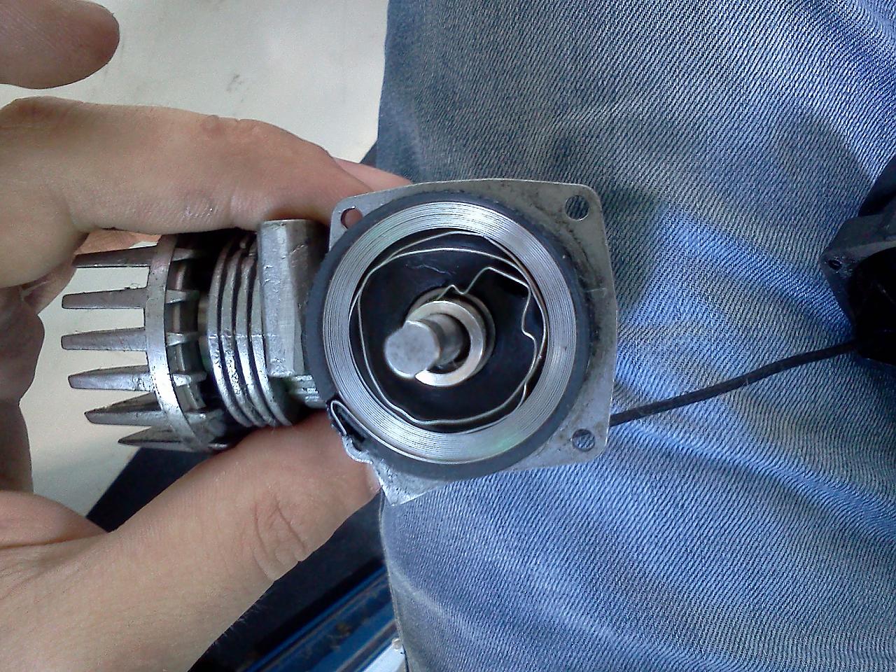

molla accensione chi mi aiuta?
ragazzi ecco la foto della mia molla non torna piu il filo indietro ho smontato e trovato cosi che si puo fare? serve per forza nuova?

in teoria si per essere più sicuro.. ma se sei capace puoi provare ha tagliare il pezzo rovinato e provare ad attaccarlo alla base.. però e consigliato cambiarlo..

si ma io devo solo provare se la macchina parte come devo fare a attaccarlo alla base?

Direi che non serve cambiarla. La parte terminale della molla, quella più vicina al centro, viene ricotta (resa tenera) per poterla lavorare in modo tale da creare un gangio (più o meno come quello che è aggangiato alla cassa sull'esterno). Procederei cosi; sfili qualche giro di molla, blocchi verticalmente in morsa tuttala cassa in modo che non si sfilino altri giri di molla, procedi ridando una forma più o meno circolare alle spire deformate della molla e ricostruisci il gangio di apiglio per il nucleo centrale dello strappino.Togli dalla morsa e riinscerisci le nuove spire ed il gangio facendo attenzione che questi risulti molto vicino al centro, nel montaggio dovrà auto aggangiarsi. Assemblato lo strappino riavvolgi la fune, che a sua volta caricherà la molla, fino a qundo la carica sarà sufficente a farla rientrare tutta, tieni presente che nell'estansione la fune deve arrivare a finecorsa prima della molla, pena ciò che ti è già successo.
Tra l'impugnatura e la cassa dello strappino intreponi una molla o almeno 3 cm di tubo mix per evitare contraccolpi al meccanismo quando il motore si ferma.

nienteee aiutatemi lo tagliata ho rifatto la girata ma niente uffa per provare questa macchina mi resta solo questa molla come devo fareeee
