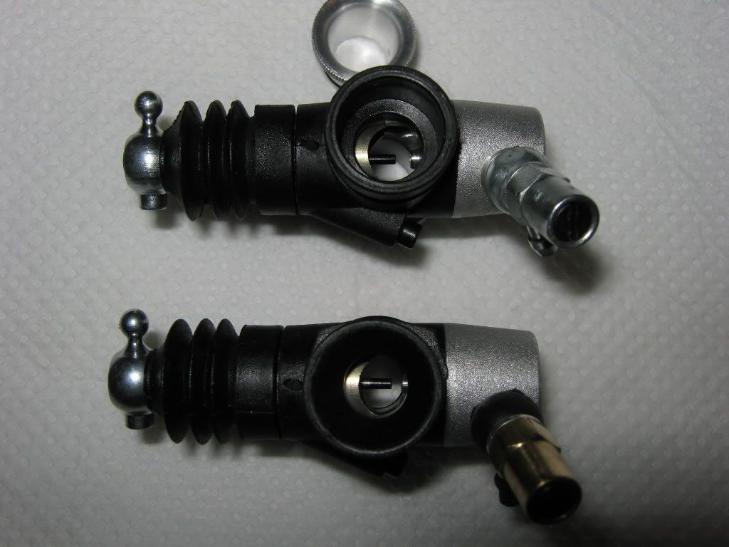

ciao, ma se non erro in quel carburatore non vanno i venturi... ne ho montato anche io uno su di un Picco P3 28 mentre i miei Picco avevano i venturi...
http://i265.photobucket.com/albums/i...4/IMG_1657.jpg
qui mostrati i due carburatori...
http://i265.photobucket.com/albums/i...4/IMG_7100.jpg

Originalmente inviato da canna666 (Messaggio 1846160)
ma quale riduttore usare? o meglio, quale venturi??-_-
io adoro il 7 .. perche risparmio mix....
per avere potenza devi usare il 8
col 9 invece affoga.. va meno .. diventa un polmone
col 7 il motore va un po meno , pero' risparmi mix .
