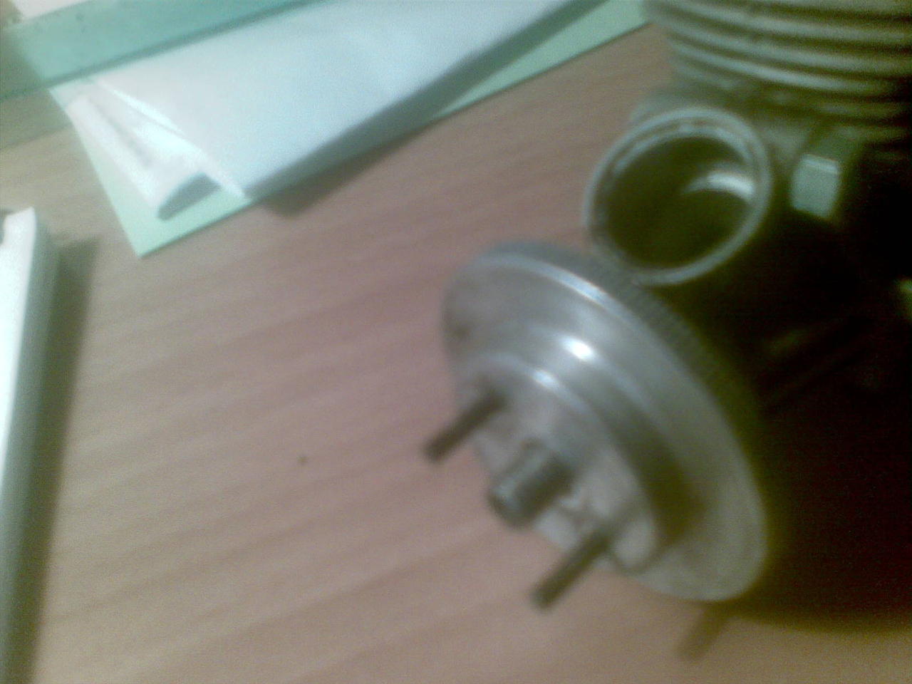

| come togliere il volano!!!
Ciao a tutti!!ho un problema (se lo è!!), premetto che non l'ho mai fatto ma ho provato un po con le buone e un po con le cattive ma non si muove di una virgola!!come si fa ad estrarre il volano all'albero del motore??devo svitarlo oppure è inserito a pressione o cos'altro?? Scusate della mia ignoranza e confido in vostri consigli!! grazie |

per togliere il volano ti serve l'estrattore se vuoi usare le maniere forti puoi provare a forzare lateralmente tra carter e volano con un cacciavite a taglio ma stando attento a non rovinare il cuscinetto e il carter, volendo prendi un martello in gomma e batti sulla parte piatta del volano cercando di fallo scivolare verso l'esterno |

NOOOOOOOOOOOOOOOOOOOOOOOOO!!!!!!!!!!!!!!!!:en_fure ur Conl martello di gomma rischi di piegare l'albero e rovinare i cuscinetti.....non farlo ti prego sto male solo a pensarci se proprio non riesci usa un cacciavite ma tra cacciavite e carte metti un panno di protezione ho una gomma in modo da non rovinare il carter..

ma che pignoli...prima che si storga l'albero ce ne vogliono di martellate. Io martello pian piano su tutti i punti del volano e viene via quasi subito. Se proprio non viene via, pinz dietro il carter, panno e martelli PIANO sulla punta dell'albero.

sono 8 anni che faccio cosi e sinceramente non ho rotto o piegato mai nulla andando con la giusta calma. Ammetto che non è il miglior metodo del mondo, ma quando si possono risparmiare anche quei 5 euri... | |

ho scritto che ci vuole l'estrattore ma se voleva usare le maniere forti poteva fare in quel modo ma lo conoscete il martello in gomma? pare di no mi spiegate come fa a piegare un albero un martello in gomma? bastano 2 colpi e salta via. cmq un estrattore buono non costa 5 euro ma stiamo sui 20 euro |

La mia esperienza no fà testo ma ve la "passo" comunque. Ritengo che forzare con il cacciavite tra il carter e il volano si possa rschiare di storcere il volano, se questo è alleggerito, di ammaccare la sede del cuscinetto creando problematiche di rotondità della sede e probabili che rendono difficoltosa l'estrazione del cuscinetto. Il colpo che con un martello di gomma si dà al bordo di un volano non lo ammaccherà, ma anche questo può deformarlo e comunque à più "peso" sull'albero e meno efficacia di un colpo secco, anche se di minore "peso", ricordiamoci che alcune marche di alberi con riporto in silicone, lo spessore della "parete" che rimane alla fine, tra il diamtro di 7 e quello di 14 è di pochi decimi. Anche l'estrattore deve essere usato con attenzione, come qualcuno à scritto, se non si monta la vite fermafrizine, l'albero in testa potrebbe rompersi, e non è detto che il volanao non si storga. A scanso di equivoci, io smonto; tappo canna e pistone poi con il carter appoggiato con la sede tappo su di un blocco di legno, scaldo leggermente ( 80/ 100 gradi ) il volano e con un martello e blocchetto di alluminio batto sull'albero corredato di vite. Il calore dilata l'alluminio del volano ed il colpetto "secco " sbloccano immediatamente il cono.
