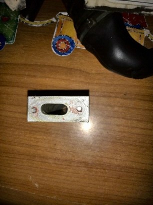

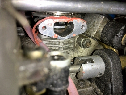

Ho riesumato un vecchio motore novarossi, ha sempre funzionato bene con la luce di scarico parzialmente chiusa a causa del collettore piu piccolo Cosa dite lo lascio così che ha sempre funzionato oppure allargo con il dremel il collettore fino a farlo della stessa apertura della luce di scarico |

Io lo aprirei un pò. Però facendo attenzione a lasciare una superficie di contatto col carter adeguata a fare tenuta. Fai attenzione e dagli sempre un'occhiata mentre asporti l'alluminio. Otterrai alcune impercettibili variazioni, minore risposta sotto e maggior numero di giri, maggior temperatura e instabilità sulla carburazione (dovrai andare più di fino), io gli aggiungerei anche un rasamento basso al sottotesta, un venturi più largo di 0,5 mm, e uno 0,5% in più di olio di ricino alla miscela. Il tubo del collettore è largo rispetto alla sua finestrella quindi modificandola noterai queste differenze in misura molto lieve. Sarebbe stato inutile allargare la finestrella se il tubo avesse avuto la stessa sezione della finestrella. |
