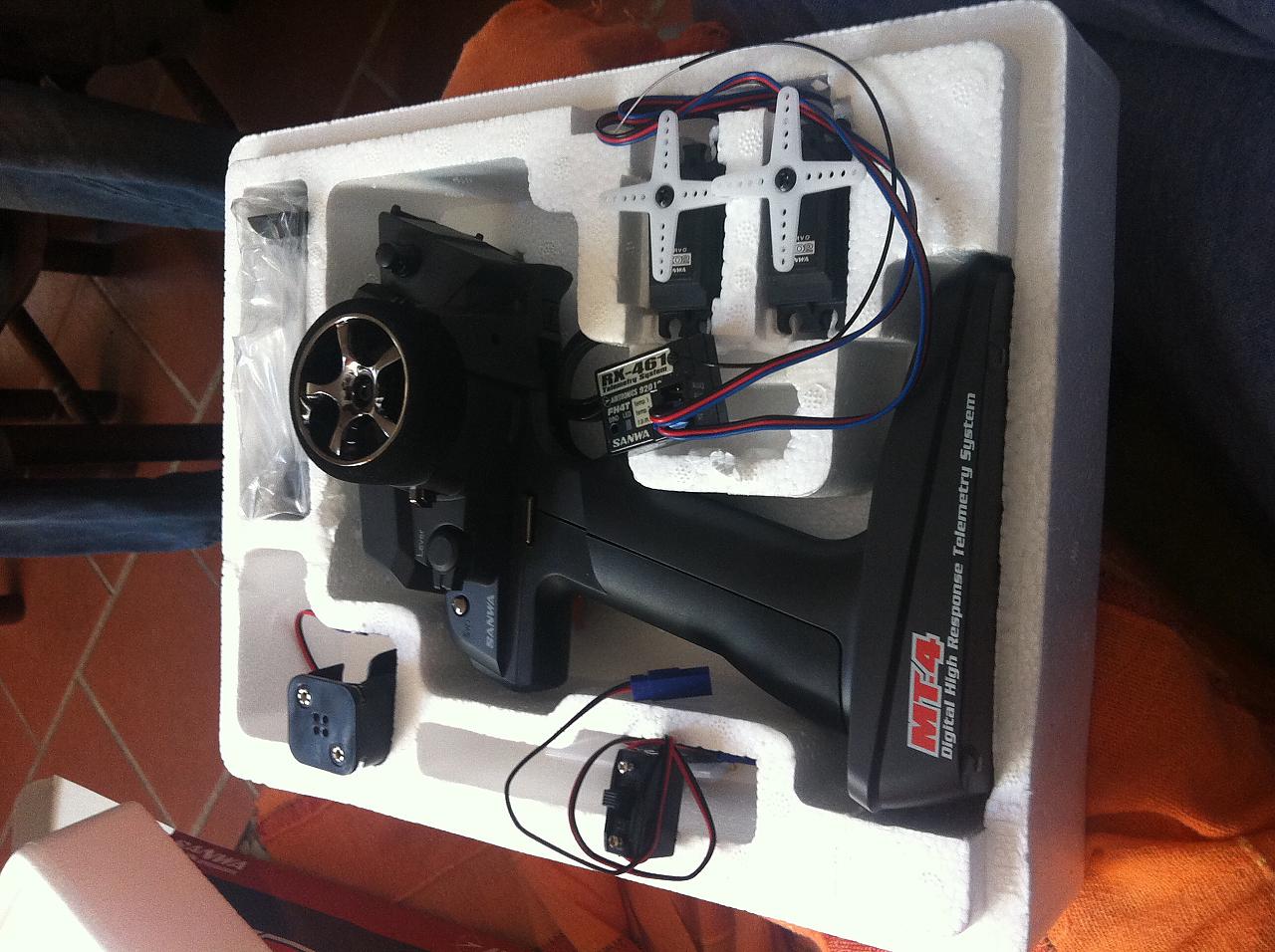

Ciao a tutti ragazzi io vengo dal modellismo elettrico e in questi giorni dovrei acquistare da un conoscente un modello off road da competizione per fare gare il mio dubbio è:posso usare il radio comando che uso per l'elettrico con un modello scoppio perchè ho a casa un modello kiosho a scoppio ma non reagisce al mio radiocomando qualcuno puó aiutarmì? |

se quello in foto è il tuo radiocomando che usi x l'elettrico è ottimo e ci puoi comandare fino a 18 modelli differenti RADIO SANWA CAR MT-4 2,4G 4 CH TELEMETRIA - SR-101A30571A | Scorpio Modellismo quello che non capisco e se hai usato la ricevente togliendola dall'elettrico o hai una seconda ricevente da usare sul nuovo modellino a scoppio. se adoperi una ricevente nuova la prima volta che la installi bisogna farne l'accoppiamento con il bind, metti in comunicazione radio e ricevente in modo tale che si riconoscano. qui troverai tutte le riceventi compatibili con il tuo modello di radio RADIO SANWA CAR MT-4 2,4G 4 CH TELEMETRIA - SR-101A30571A | Scorpio Modellismo P.S. se abiti a La Maddalena io ho fatto militare nel 1988 al Marinferm ho bellissimi ricordi di quel posto, peccato oggi non ci sia più nulla....

Si abito alla Maddalena la mia idea era lasciare la ricevente dell'elettrico al suo posto e prendere una nuova ricevente per lo scoppio solo che l'accoppiamento non so come si faccia nello scoppio
