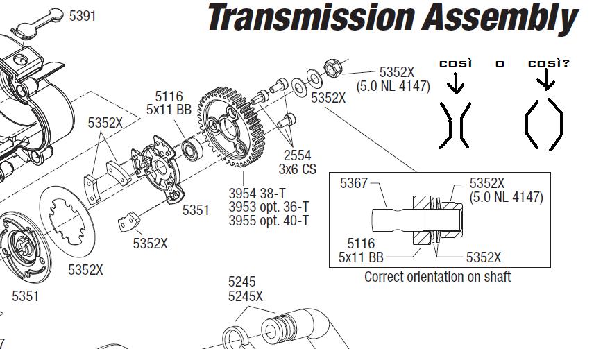

| traxxas revo. come si montano le rondelle frizione?
ho smontato la frizione senza stare attento alle rondelle come erano messe. adesso nel rimontarla mi sono accorto che non sono piatte ma concave. come si montano? rondelle 5352x allego foto per maggiore chiarezza di cosa intendo |

la seconda () perchè con la prima )( il dado entrerebbe dentro alla rondella conica vanificando l'effetto molla ....ma è solo un ragionamento non ho mai smontato quelle del mio Revo
