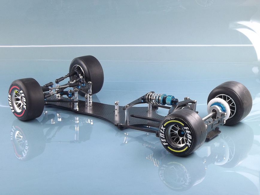

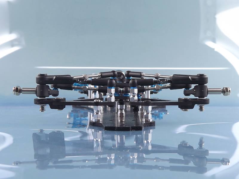

Ciao a tutti ragazzi, Natale ormai è arrivato e quindi bisogna concretizzare il regalo che voglio farmi. Ho optato per un bel formulino. Inizialmente ero molto propenso per una bellissima Tamiya TRF102 consigliatami da Coderzone. Tuttavia, recatomi nel mio negozio di fiducia, mi hanno fatto vedere questa Fenix Mistral. È una macchina tutta made in Italy a quanto ho capito, evoluzione della Fenix Suzu-ka che sembra andare molto bene (leggendo in internet). Stanno sviluppando un nuovo sistema differenziale che sostituisce il classico a sfere. Proprio per questo motivo mi piacerebbe provare quest'auto, per sperimentare qualcosa di diverso. Quello che mi piace è anche l'anteriore che permette le regolazioni senza smontare il sistema di sterzo come nelle altre. Insomma, l'idea mi sembra buona e sostenere una casa italiana non mi dispiace affatto. Qualcuno la conosce, provata, vista girare? Vi allego qualche foto, sulla pagina Facebook trovate anche un video di come funziona questo differenziale. |

Sembra che i risultati in gara li abbia, ma non mi fisserei troppo su questi (bisogna vedere il valore dei piloti che ottengono quei risultati). Il formulino ha un equilibrio delicato e quel telaio ha un avantreno con molti montaggi a sbalzo, e con ancoraggi affidati a semplici colonnette con una sola vite; questo significa che in caso di urto tutte le geometrie possono venire modificate piu' facilmente. Un pilota bravo, che non sbatte, non risente di un telaio "sensibile" agli urti, ma se tu non hai una guida pulita potresti dover combattere con eventuali deformazioni. Umberto

Grazie delle tue impressioni Umberto! In effetti quell'avantreno potrebbe essere del tipo "gioie e dolori". Forse si potrebbe diminuire la casistica di deformazioni montando un alettone della F104 che è bello largo e protegge anteriormente le ruote. Oggi ho avuto novità in merito all'auto, il nuovo modello (che differisce da quello in foto solo per alcuni particolari estetici) verrà venduto con il differenziale a sfere, quello ad ingranaggi sarà un optional da circa 20 e sarà installabile su ogni Tamiya a quanto dice il produttore. Viene venduta in prenotazione con due carrozzerie (che non è male) per 309..Il negoziante non mi ha saputo dire se sono compresi pure gli alettoni. Una cosa che mi piace è che insieme all'alettone posteriore danno pure l'estrattore posteriore! Il prezzo ci può stare dai. Per quanto riguarda il posizionamento della batteria può essere messa trasversale, trasversale avanzata e longitudinale. Mi sa che domani la ordino.. |
