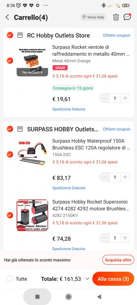

Avevo pensato a questi che dite?

Bravo ottima decisione, un monster deve avere sempre le cure che si merita ed un elettrificazione e’ sempre la scelta giusta .
Per i componenti direi che vanno bene, il motore ha i giri giusti e l’esc dovrebbe supportare facilmente le botte di ampere che si prenderà. Anche se forse riesci a spendere anche di meno per l’esc. Per il dissipatore con ventole invece di norma non fanno granché fresco, meglio cercarne una buona ma che soffia forte, dopo tantissime ricerche posso dirti che la ventola più potente che ho trovato e’ questa
Mini-Z Racing Italia - Shop
Ti posso garantire che non serve manco il dissipatore, perché spinge il doppio di altre (13 g contro 5-6 g di altre, prove sul bilancino di cucina ).
Da come ricordo il salvage aveva la corona in plastica modulo 1 con frizione, se così devi prendere un qualunque pignone mod 1 con foro da 5 mm (verifica il motore) da circa 13 denti (considera che a 4 s il motore farà circa 32-35000 giri) . Se invece la corona e’ in acciaio allora devi cercare pignoni molto buoni, di acciaio indurito altrimenti si distraggono in una scarica.
Buoni lavori con il figlio

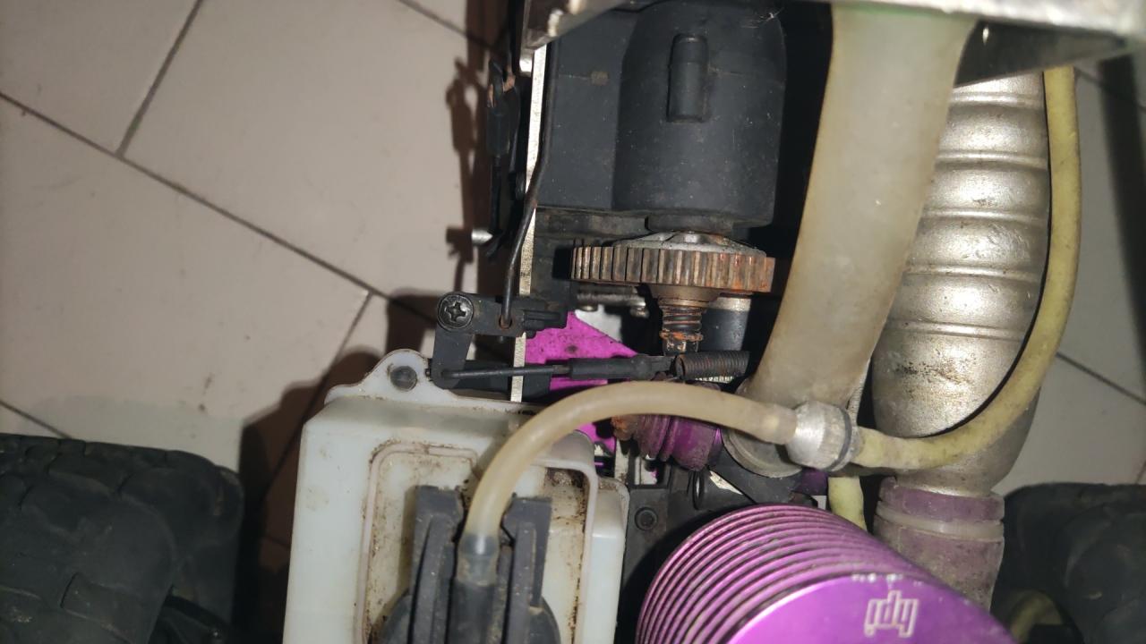

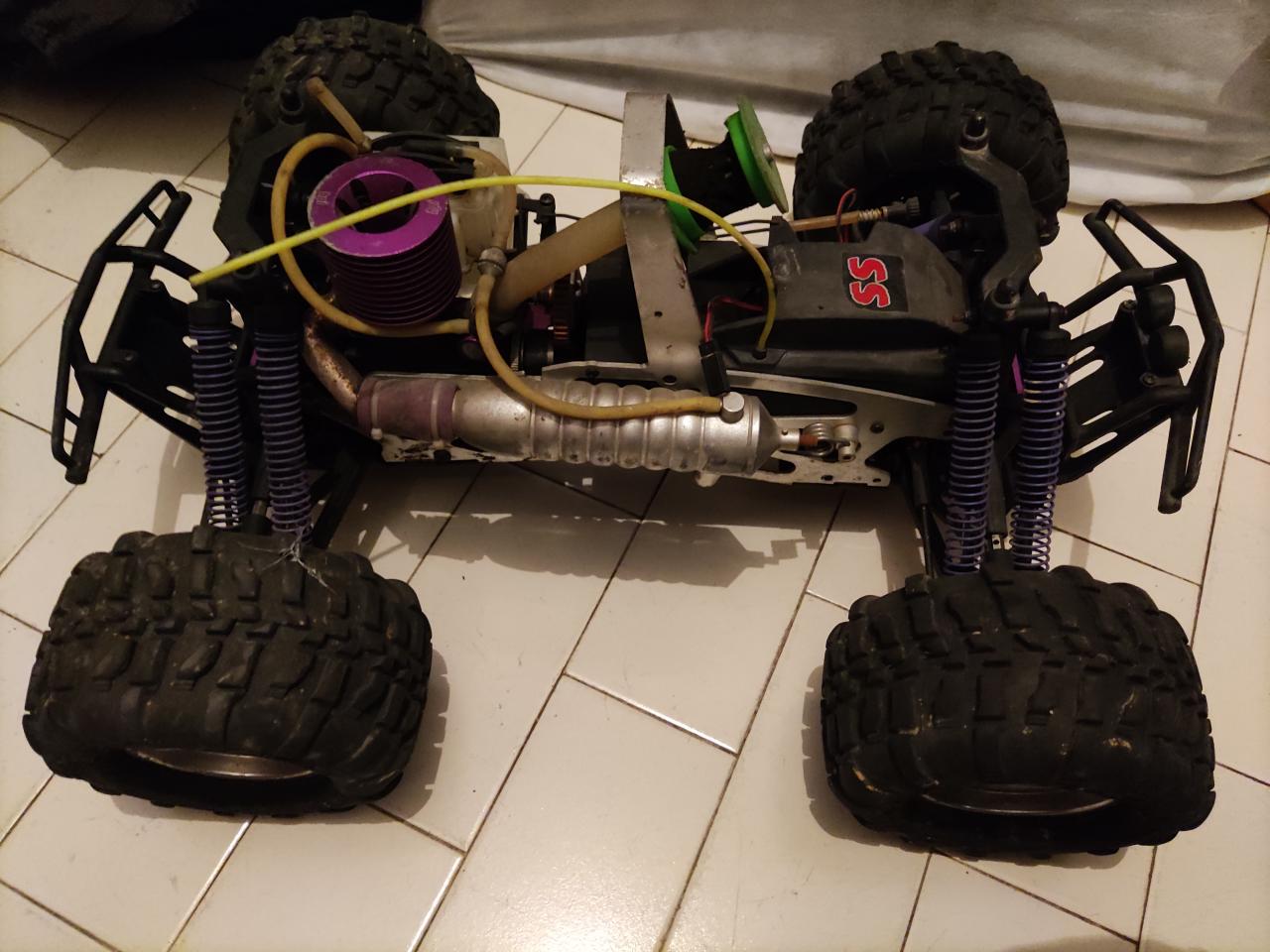

Vi metto le foto della situazione di partenza che non è delle migliori ma spero di riportarlo in vita. Diciamo che ho qualche oretta da trascorrere con i bimbi
