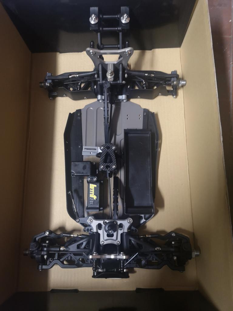

Ciao la versione kit cambia:
telaio alleggerito
cva omocinetici
rinfozo in carbonio braccietti ant post
piasta centrale in carbono
piastra supporti bracci tutte in ergal
barilotti posteriori ergal
Piastra supporto bracci anteriore superiore in ergal
se non sbaglio anche tutta la viteria
allego qualche foto della mia
BMT 801 RTR eP-img_20200403_221834.jpg   BMT 801 RTR eP-img_20200403_221847.jpg   BMT 801 RTR eP-img_20200403_221839.jpg   BMT 801 RTR eP-img_20200403_221910.jpg

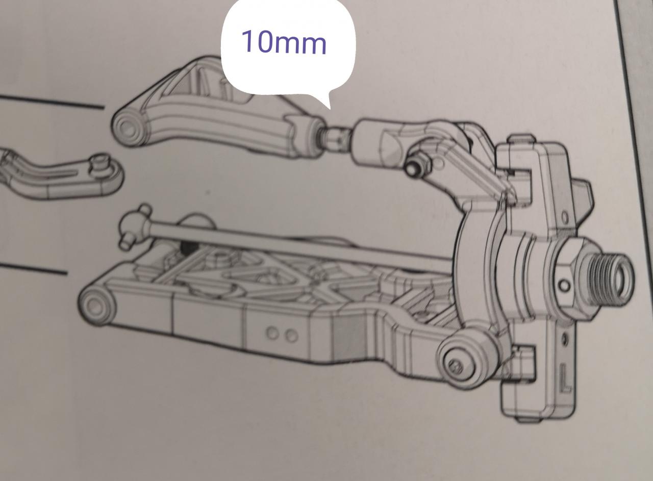

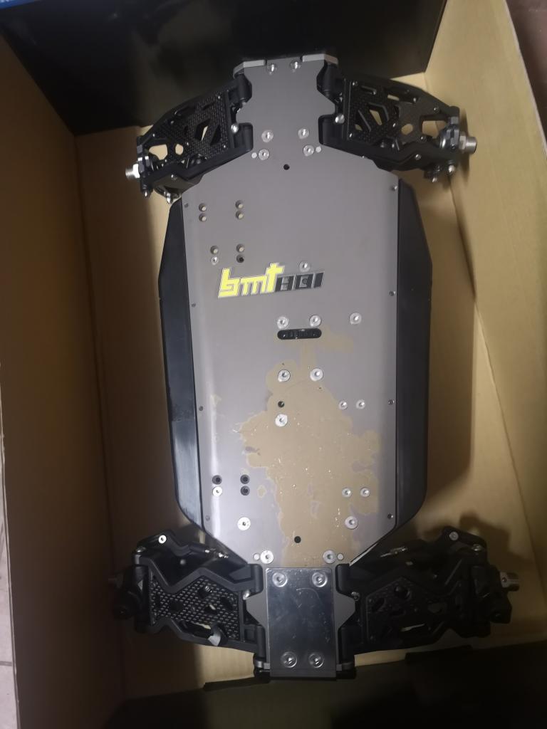

ciao scusa il ritardo
olio diff io uso ant 5000-7000-2000
ammo ant 550 post 450
barre ant molle post tirata
Attacco ant ammo torretta 1 foro basso foro interno braccietto foro interno
Attacco post ammo foro sopra foro interno braccietto foro interno
BMT 801 RTR eP-img_20200405_192623-1-.jpg   BMT 801 RTR eP-img_20200405_193816.jpg   BMT 801 RTR eP-torpost.jpg   BMT 801 RTR eP-ps.jpg   BMT 801 RTR eP-torant.jpg
