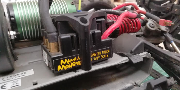

Buongiorno a tutti, ho un problema di comunicazione radio con il mio vecchio e revo che ho preso da poco. quando accendo il radiocomando e dopo l'esc la macchina va solo avanti e gira le ruote ma la retro non funziona infatti sull'esc quando premo la leva del radiocomando per la retro si illumina il led rosso. Ho letto che potrebbe essere da ricalibrare ma non so come fare (monta un motore mamba monster 1/8). Grazie dell'aiuto e buona giornata a tutti!!! Emanuele |

Ciao Nicola, non lo so se è programmabile perchè non ne capisco un granchè e il manuale non ce l'ho ti dico che andava benissimo non vorrei aver fatto casino io con la radio. Ho letto di ricalibrazione ma non sò. Se vuoi ti allego una foto dell'esc. ciao e grazie ancora |

prova a vedere sul manuale se c'è scritto come impostare il drive mode dell'esc. Secondo me è quello il problema. Sul telecomando per caso hai lo switch per cambiare la potenza marcia avanti/retro da 50-50% a 70-30% https://traxxas.com/sites/default/fi...M-N-EN-R00.pdf

| E lo hai toccato? Perché c'è scritto che se lo tocchi poi devi rifare la calibrazione esc/radio. Se non l'hai toccato io proverei prima a vedere se dai programmi dell'esc (drive mode) si può mettere marcia avanti/freno/retromarcia. Sono abbastanza sicuro che il problema sia quello.

| ok allora prova a rifare la calibrazione trasmittente/esc, la procedura è spiegata a pagina 16
