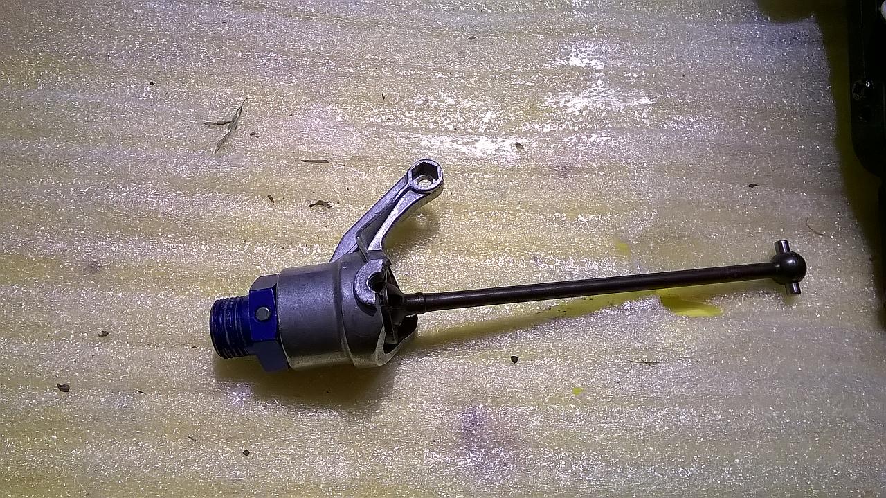

Ciao Accetto consigli su come smontare questo mozzo (marca LRP) di un buggy: Ho preso il ricambio ma ho dei dubbi su come smontarlo e non vorrei forzare per spaccare qualcos'altro. Grazie.

all'interno del trascinatore blu, davanti dentro al filetto grande per intenderci c'è un grano, lo devi allentare con la chiave a brugola della sa misura, poi sfili la spina e sfili il cvd, fine.

Ma ora mi rimangono i due cuscinetti dentro il mozzo. C'è un modo semplice per estrarli senza danneggiarli?

Spingendoli con un cacciavite dall'interno del fusello cambiando punto di spinta a mano a mano che si spostano.

Perfetto, ho eseguito la riparazione. Grazie per i consigli.
