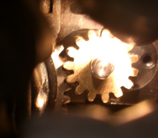

| perché mi succede questo ai pignoni?
Ciao a tutti, ho questo problema. Come monto un Pignone e faccio l'accoppiamento credo perfetto, sia ad occhio che con solito foglio a4, dopo un minuto di utilizzo guardo e vedo polvere di Pignone sparsa per tutta la macchinina. Come mai? Ho provato anche a cambiare corona ma nulla. Sarà il Pignone di scarsa qualità o sbaglio qualche cosa io? l'albero del motore sembra girare perfettamente. Allego foto del problema è dell' accoppiamento

se pulisci sia pignone che corona che la macchina, se ci giri, ti da sempre lo stesso problema? l'accoppiamento pare sia fatto bene!

di modelli comprati non sono esperto, e magari la vista mi inganna, ma guardando la forma delle gole della corona e quella dei denti del pignone mi sembrerebbe che i due ingranaggi siano di due moduli differenti. verificalo con certezza. considera inoltre che se la corona è in metallo duro, un pignone in ottone non durerebbe nulla. (appena l'ottone si scalda si consuma, a meno che non lavori in bagno d'olio, specie a quella velocità di rotazione) io su corone d'acciaio utilizzo solo pignoni d'acciaio cementato (no ergal, no ottone, o simili, adatti invece sulle corone in resina (in plastica insomma)

a me quell'accoppiamento sembra anche un pò largo,in foto i denti non sono nella giusta posizione per capire al 100% ma sembra largo

Ho provato a pulire, rifare accoppiamento con foglio di carta, ma nulla. Stesso risultato. Di corone né ho provate 2, tutte nuove e modulo 1. Il Pignone mi è stato venduto a detta del venditore di acciaio anche se il color oro mi fa ballare l' occhio e sulla bustina c' è scritto modulo 1. Mi sa a questo punto che il pignione è di scarsa qualità. Voi dove li acquistate quelli che vanno veramente bene con corone di acciaio? Sono quelli cimentati, giusto?

qui purtroppo non ti posso aiutare, perchè io solitamente li prendo da trapani o altri utensili fuori uso.. comunque come ti è già stato detto, l'accoppiamento metallo su metallo finisce per distruggere l'ingranaggio più morbido. quindi montando un pignone in acciaio cementato dovresti esser certo che anche la corona sia ugualmente trattata, altrimenti avrai il problema opposto (ovvero potresti rovinare la corona anzichè il pignone)

tonini è semplice ,quello è un pignone in ottone se riesci a fare una scarica con quello senza piallarlo io domani mi alzo e mi proclamo imperatore del mondo al posto che andare al lavoro
