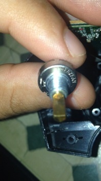

Ciao ragazzi, ho avuto un problema con il radiocomando, il potenziometro dello sterzo mi da problemi, l'ho aperto e pulito ma ho peggiorato la situazione, su internet non ho l'ho trovato, qualcuno saprebbe indicarmi chi contattare per averlo? Vi allego le foto del potenziometro! Grazie anticipatamente

ce l'hai un negozio di elettronica in città che te lo possa misurare con precisione? dovrebbe essere un potenziometro da 5k ohm con i 3 poli sopra non credo che lo troverai ma non penso sia difficile adattarne uno comune. |

come detto , per il sterzo sono dei comuni potentiometri da 5k . il problema è il gas , che prima o poi devi anche cambiare se ora ti da rogne il sterzo . sui volantini hanno scelto una soluzione un po" primitiva" , con un leverismo , magari neanche cuscinettato . per questo motivo hanno preso dei potenziometri speciali , non standart . se hai fortuna puoi spedire la radio dal produttore per una revisione , o sei un elettronico o butti via la radio. non si tratta di sporco , ma di usura . sono potenziometri di qualita industriali economici . con una vita inferiore alle 20000 operazioni |
