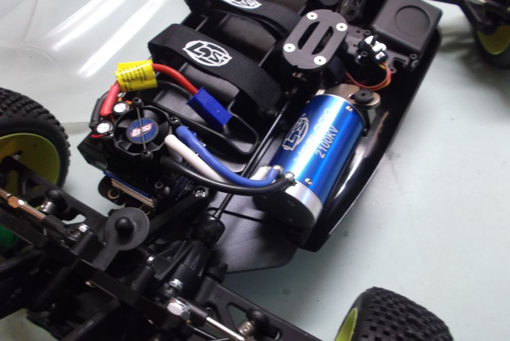

Ciao Ho bisogno di aiuto. Ho una Losi Eight 2.0E, trovata nuova, ieri dopo un pò di tempo ho iniziato a modificare il settaggio (profilo 2) di default dell'Esc, utilizzando la program card originale. Ho modificato la % del freno e ho inserito la retromarcia, inizialmente infatti è settato solo per la marcia avanti e freno. La modifica al settaggio è stata accettata si accendono le 3 spie blu, giallo e verde. Avanti, freno, a posto. Quando però attivo la retomarcia e poi lascio il grilletto della radio, le ruote si bloccano di colpo, facendo addirtittura saltare il modello (modello appoggiato sul sostegno di manutenzione con ruote sollevate), con ovvio scatto di tutta la meccanica, sembra quasi che si sgrani tutto. Ho provato a rifare il binding con la radio, parametri radio tutti sui default, come indicato, ecc., rifatte tutte le procedure Niente da fare ... Quale potrebbe essere il problema? Grazie Marco

| Dopo aver chiuso la programmazione dell'esc con la program card (download, backup ecc..) prova a rifare la calibrazione grilletto radio - esc (punto neutro, tutto giù, tutto su). Se nemmeno così va potrebbe essere un problema di software da aggiornare, o comunque un problema di software. Io sul mio (altro esc, non lo stesso) dopo millemila tentativi infruttuosi, ci ho rinunciato. Ho due alternative: 1. marcia avanti e freno, e così nessun problema. 2. marcia avanti e retro: per frenare frena, a volte, ma ogni tanto anzichè il freno entra direttamente la retro dalla marcia avanti, cosa che alla lunga non fa assolutamente bene alla trasmissione. Ovviamente, ho scelto la prima configurazione e bòn..

grazie, era un'alternativa a cui avevo pensato, ma mi rompe non avere la retro, soprattutto quando ti alleni da solo in circuito ed ogni volta che si incastra, devi scendere dalla postazione a liberare il modello ..... Con il computer non ho ancora provato a fare il set-up, se lo faccio, prima scarico dal sito di Losi il software aggiornato e poi procedo. Attendo comunque altri consigli da chi avesse il mio stesso Esc. Ciao
