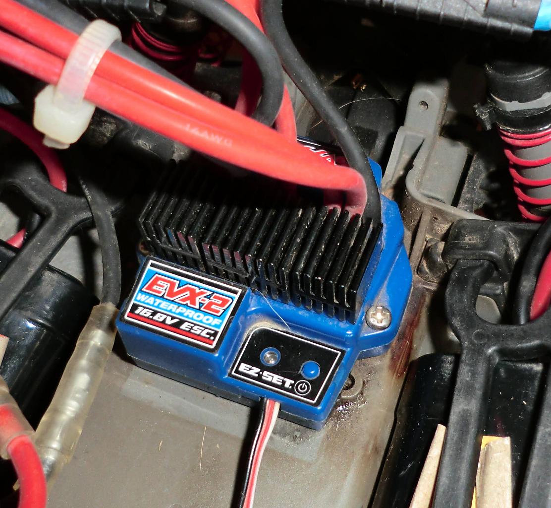

Ciao a tutti, mi sono deciso a passare ad un mezzo elettrico, ho provato prima a trasformare il mio vecchio nitro 2wd, ma risultava antieconomico, così ho trovato una occasione. Il Traxxas emax che ho comprato è un po datato, e con ancora la vecchia radio a 27mhz, ma in discrete condizioni.
Dato che sono nuovo con questi mezzi e radio, volevo sapere:
Dove trovo il manuale x i settaggi della radio e dell'ESC?
Ora se accendo va solo avanti e frena, non ha la retro?
Mi hanno detto che si può settare, ma come?
Inoltre, il filo della ricevente mi sembra tagliato, qualcuno ha le misure esatte?Qualcuno mi aiuta?
GRAZIE!!
Riccardo

ciao,
quel regolatore ha anche la retro, lo avevo identico sull'e-revo che poi ho cambiato per una combo brushless (regolatore dedicato per motori senza spazzole)
qui trovi il link ufficiale traxxas per l'e-max:
Traxxas - E-Maxx (#3903) - Overview | traxxas.com
qui trovi il link per il supporto in generale per l'e-max:
Traxxas - E-Maxx (#3903) - Support | traxxas.com
qui per lo specifico settaggio del regolatore anche se in inglese, molto semplice ed intuitivo:
Traxxas - Programming Your Traxxas Electronic Speed Control | traxxas.com
evidentemente chi lo ha usato prima di te lo usava in pista e non gli serviva la retro
ah, dimenticavo, non ti preoccupare se la radio che vedi adesso dal sito è a GHz tanto a te è il regolatore che interessa
principalmente a te dovrebbe interessare questo:
ESC Profile Selection
The speed control is factory set to Profile #1 (100% forward, brakes, and
reverse). To disable reverse (Profile #2) or to allow 50% forward and 50%
reverse (Profile #3), follow the steps below. The speed control should be
connected to the receiver and battery, and the transmitter should be
adjusted as described previously. The profiles are selected by entering the
programming mode.
Profile Description
Profile #1 (Sport Mode): 100% Forward, 100% Brakes, 100% Reverse
Profile #2 (Race Mode): 100% Forward, 100% Brakes, No Reverse
Profile #3 (Training Mode): 50% Forward, 100% Brakes, 50% Reverse

Grazie mille, ora l'ho settato e va anche in retro....
Ho visto che ha parecchie cuffie in gomma sui braccetti dello sterzo rotti, sapete dove comprare?
E x quanto riguarda l'antenna? Lascio il filo corto o lo devo allungare?
Adesso esce dalla radio x 10cm...
GRAZIE

ma, fammi capire, il filo esce dalla radio o dalla ricevente??? hai la radio a MHz o a GHz?
se il filo lo hanno tagliato sono dei disgraziati e comunque il filo se è hai l'i mpianto a MHz deve stare completamente disteso senza arricciolamenti altrimenti prende male il segnale, tutto disteso nel tubicino che dalla ricevente esce dalla carozza
se hai il GHz può stare anche all'interno della carozza anche all'interno della carozza ma sempre disteso per bene, senza attorcigliamenti
Se hanno messo il filo lungo agli impianti a MHz un motivo ci sarà! segnale più debole soprattutto!
poi lascio l'intervento a chi ne sa più di me... sicuramente!

Si, intendevo le cuffiette blu...
X il filo, (della ricevente) l'ho saldato ed allungato alla stessa misura dell'antenna tx (ho la vecchia radio a 27mhz), poi l'ho infilato in un tubetto nero di plastica e messo nella sua sede, sembra tiri bene ora...
Voi dove comprate le batterie?

- per le cuffiette ci sono diversi siti, prima di tutto ti potrei dire di controllare su ebay, altrimenti amazon, altrimenti modelsport.co.uk, altrimenti su wheelspinmodels.co.uk
- per quanto riguarda il filo, beh, se regge la distanza e le interferenze non danno fastidio... ottimo lavoro eheheh
- pwe le lipo vai su hobbi king e cerca del serve tedesco o olandere...altrimenti ripiega su quello globale e lipo decenti sono le turnigy (lipo o nanotech)
tutto dipende da quanto vuoi spendere... ah dimenticavo... ti ci vuole anche un carichino adeguato se non cel'hai già
