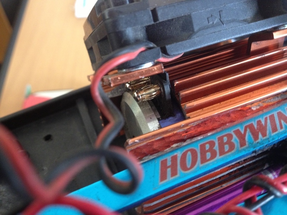

04 maggio 13, 15:14 | #6 (permalink) Top | |
User Data registr.: 05-08-2010 Residenza: piedimonte etneo (CT)
Messaggi: 235
sotto ti allego una foto di un ezrun che avevo montato una volta(posto ceduto a 8,5) se l'attacco è lo stesso puoi provare con dei nuovi "bicchierini"per vedere se fa ancora gioco,cosi capisci se il danno sono la parte maschio o la femmina"bicchierini" o in alternativa stacchi i maschi e risaldi tre pezzetti di filo al motore e all'estremità saldi i nuovi maschi che andranno a collegarsi con I"bicchierini"femmine,cosi il motore ha sempre cavi suoi che potrai sempre staccare dall'ESC Ultima modifica di stambik : 04 maggio 13 alle ore 15:18 | |
