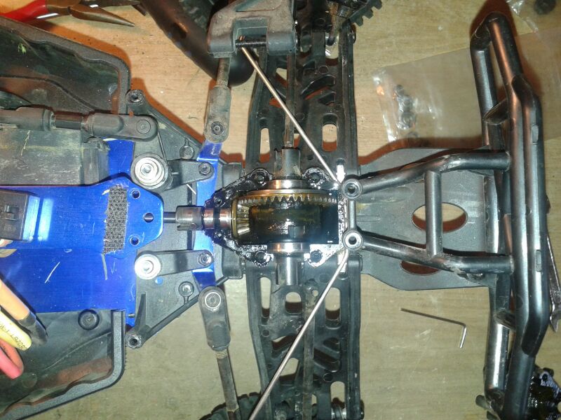

Piccola nota negativa, il salvaservo non è regolabile ed è troppo morbido... Sto smontando un pò l'anteriore per vedere cosa posso fare, in compenso la coppia conica ha un aspetto robusto ed è ben ingrassata (anche se sembra un grasso un pò scadente).
Altra caratteristica strana è la mancanza della frizione, forse il diff. centrale aiuta a ridurre le sollecitazioni alla trasmissione e non l'hanno messa apposta....
