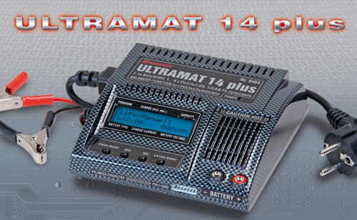

per il carichino, a prescindere se acquisterai o meno le lipo subito, ti consiglio un apparecchio in grado cmq di caricarle, bilanciarle ecc...
e si, basta una sbirciata nella sezione dedicata per capire subito che differenza c'è e pure tanta !!! pesano la metà e vanno il doppio, per dirla in breve
per iniziare ti basta un carichino "economico" (ma cosa c'è di economico nel modellismo ) tipo il turnigy accucel 6 :
da affiancare ad un alimentatore adeguato da almeno 5-6 ampere.
io ho un graupner ultramat 14 plus
che a parte l'alimentatore integrato ha circa le stesse funzioni del turnigy.
con questo tipo di carichini, potrai iniziare a caricare efficacemente il tuo pacco lipo o ni-mh senza spendere una fortuna... se cmq intendi "investire" sulle lipo, ti consiglio di farlo anche con i caricabatterie e sempre un occhio alla sicurezza !!!
