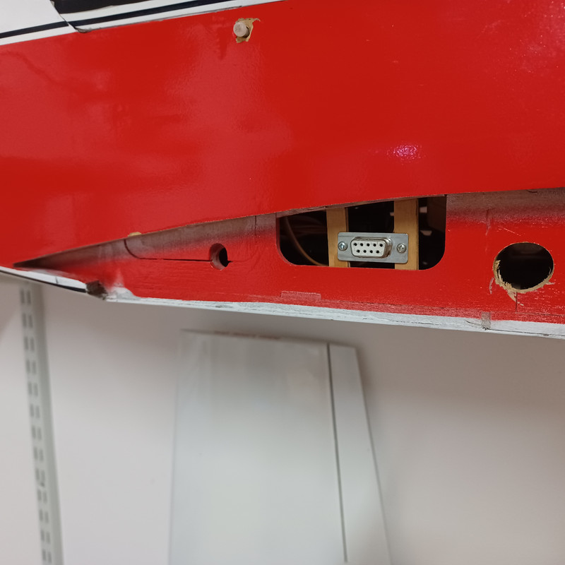

Alla fine ho comprato questi oggi. Non avevano quelli a 15 pin pertanto ne ho presi 2 paia da 26 e 4 paia da 9 per allenarmi alla saldatura. Notavo che hanno (soprattutto quello da 26 pin) una forte tenuta, che secondo me andrebbe a rompere un po le scatole nel momento di estrazione della semiala. Pertanto pensavo di lasciare volante una metà di un connettore che esce dalla semiala e al momento dell aggancio di questa alla fusoliera, far passare metà del connettore all interno della fusoliera e agganciarlo poi all altra metà del connettore fissato all interno per poter rendere piu agevole l estrazione. Credete sia una buona idea?
Connettori ali / fusoliera help-img_20220829_184326.jpg
RICCARDO89 non è collegato   Rispondi citando
Vecchio 29 agosto 22, 20:07   #10 (permalink)  Top
Messaggi: 14.605
Originalmente inviato da RICCARDO89 Visualizza messaggio
Meglio avere il maschio fissato sulla fusoliera in corrispondenza alla centina di attacco e la femmina libera sporgente dalla semiala con la possibilità di fare rientrare i cavi. L'estrazione è abbastanza dura, ma basta tirare la flangia di metallo.
