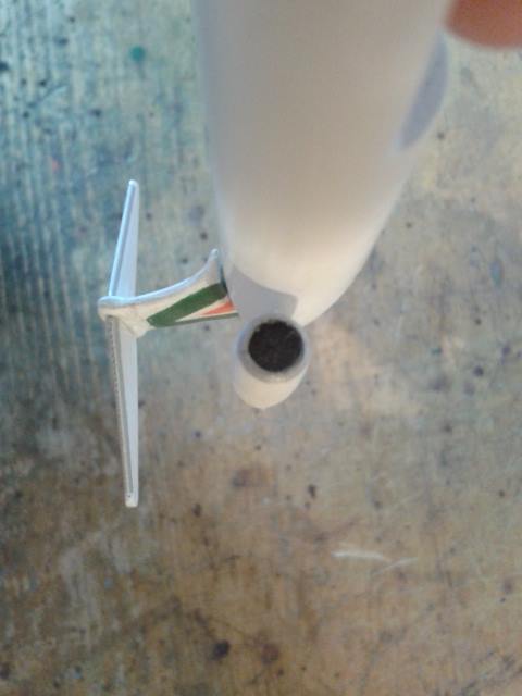

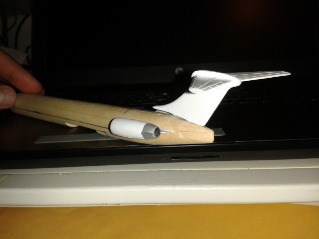

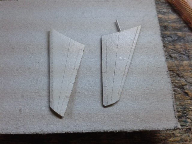

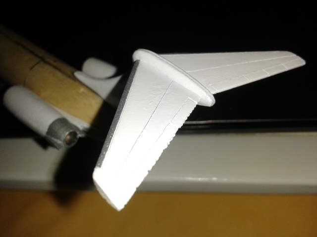

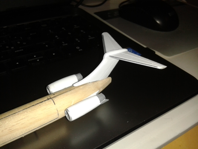

Ciao a tutti,
come passatempo tra un volo ed un altro mi dedico dopo il lavoro a portare avanti qualche modellino statico.
Dopo aver realizzato l'anno scorso questo modello:
http://www.baronerosso.it/forum/aero...o-statico.html
quest'anno ho iniziato a costruire uno tra i miei modelli preferiti...MD80...
Ancora siamo all'inizio, ci sarà ancora lavoro da fare, ma volevo iniziare a condividere le foto con voi.
La livrea sarà Alitalia vecchia (ma non troppo) versione, quella con la riga verde sotto i finestrini e non sovrapposta agli stessi.
La fusoliera è realizzata in legno di samba, ho comprato un tondo da 20mm di diametro poi diminuito con il mio tornio speciale (un normalissimo trapano) con contropunta cuscinettata fino a 18mm, tagliata con due dime a 0° e 90° del muso ed in ugual maniera la coda.
I motori sono stati realizzati da tondino di faggio da 8mm lavoati sempre al tornio e le superfici sono state realizzate con lastre di vetroresina (quelle utilizzate per i circuiti elettronici).
Il tutto verniciato con bombolette acriliche.
Per aggiungere dettagli sulle superfici, sto effettuando dei solchi con la lama del cutter.
Per ora è tutto, più avanti se foste interessati/incuriositi vi aggiornerò con gli sviluppi. :)

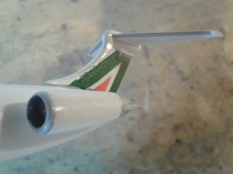

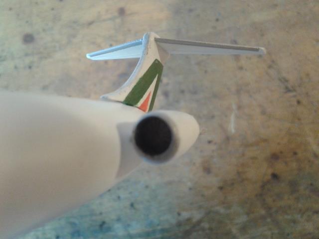

Mrk89 04 ottobre 15 19:39

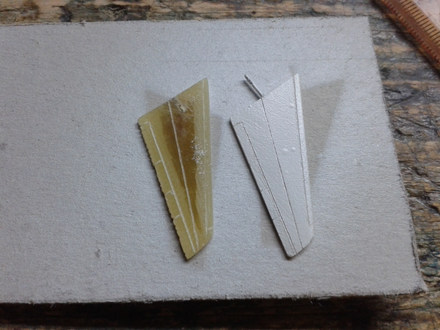

3 Allegato/i
Un piccolissimo passo avanti :)
http://www.baronerosso.it/forum/atta...5&d=1443976722
http://www.baronerosso.it/forum/atta...4&d=1443976715
http://www.baronerosso.it/forum/atta...3&d=1443976704
