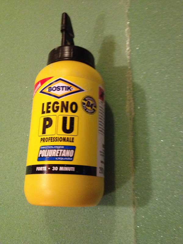

jetstream 03 febbraio 14 16:26
mi potete postare quale colla poliuretanica vada bene perchè quelle che ho trovato non mi sembra che si espandano
nicthepic 03 febbraio 14 18:31
Bison PU
http://www.baronerosso.it/forum/atta...e-000_0013.jpg
o
http://www.baronerosso.it/forum/atta...tanica-img.jpg
ohttp://www.diecipiedi.it/Public/data...10234737_3.jpg
o altre colle poliuretaniche professionali che si presentino fluide, gialloscuro.
brunart 03 febbraio 14 19:37
Originalmente inviato da Nettuno (Messaggio 4137752)
La colla a caldo la userei con moltissima prudenza. La poliuretanica per polistirolo va bene. Condivido l'idea di riempire con la schiuma espansa poi ovviamente rastremata con una lametta.. Userei anche lo stucco in polvere di polistirolo che e' leggerissimo e dopo secco si categgia facendo tornare l'ala come prima..
:wink:
jetstream 06 febbraio 14 01:51
grazie a tutti, ho usato la bostik poliuretano, l'ultima in foto, è venuto molto bene, l'ala ha ripreso rigidità come se non si fosse mai rotta
