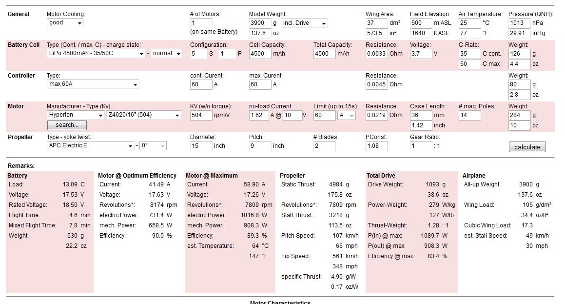

Intanto spero ti sia utile questa simulazione con ecalc.
Per tirare la potenza che vuoi devi mettere una elicona...
L'Hyperion è identico al sk3 5045.
la mia intenzione infatti è di mettere un'elica da 16" vista la naca circolare piuttosto grande
