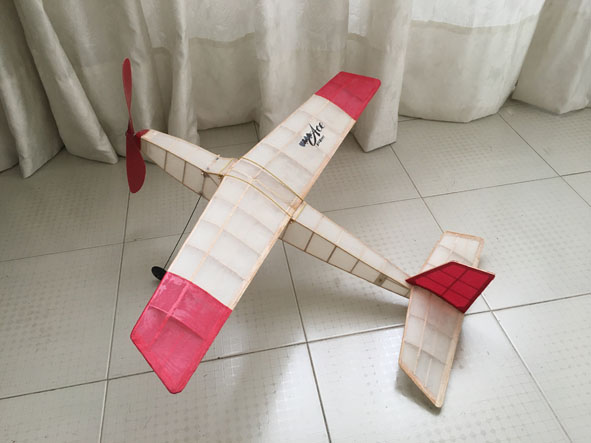

Grazie ma tutto è fatto! Ho usato il tendicarta che da anni giaceva in un cassetto tornando, così, agli albori ma il dubbio persiste: una volta tesa la carta è possibile verniciarla (es. tinte all'acqua). Comunque ho risolto usando carta di diversi colori.

Finalmente, così si fa....
Antonio, adesso ti riconosco... Non mi sembrava vero che avessi dimenticato le buone pratiche.

ACE Keil Kraft
luigi.carlucci non è collegato   Rispondi citando

Proprio il modello che dici. Aspetto l'elastico da Modelberg e poi lo farò volare. Sto preparando un video e, se tutto andrà bene, lo posterò.
