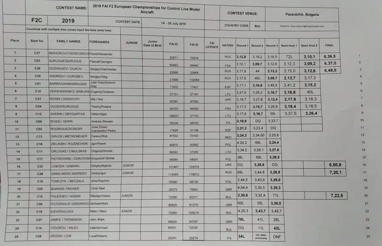

classifiche individuali dei recenti Campionati Europei di volo vincolato svoltisi a Pazardžik in Bulgaria
U control ( o volo vincolato)-f2a.jpeg   U control ( o volo vincolato)-f2b.jpeg   U control ( o volo vincolato)-f2bb.jpg   U control ( o volo vincolato)-f2c.jpeg   U control ( o volo vincolato)-f2d.jpg

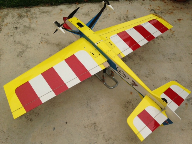

ho riesumato dalle ceneri questa Araba fenice adattandola per VVC.
E' risultato:
1300 mm A.A.
1400 gr O.D.V.
Hacher A3014L
4S 1450 ( x 3 minuti di volo, visto capottamenti )
Elica 11x4.5 destrosa
Assorbimento 30/35 amp x circa 400 W
Ora ti chiedo, dovendo sostituire i miei cavi trecciati da 13 mt
di oltre 50 anni, potrei sostituirli con quelli utilizzati da pesca
che ho visto al Decatlon?
Tu che li hai provati, sono affidabili? non sono elastici?
Li faresti da 18 mt. per un modello cosi'?
grazie

Se prendi il "Dyneema" vai sul sicuro, lo sto usando da 2 anni senza problemi.
Non sono elastici e se fai dei nodi adatti, tipo il "Palomar" puoi stare tranquillo.
Per un modello come il tuo userei lo 0.25 o al massimo 0.30 e 18 mt. di lunghezza.
