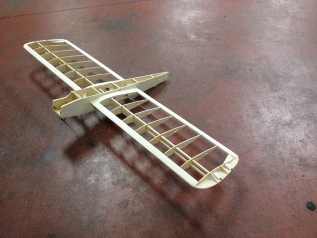

Torna indietro   BaroneRosso.it - Forum Modellismo > Categoria Aeromodellismo > Aeromodellismo Volo Vincolato, Volo Libero ed OldTimer
