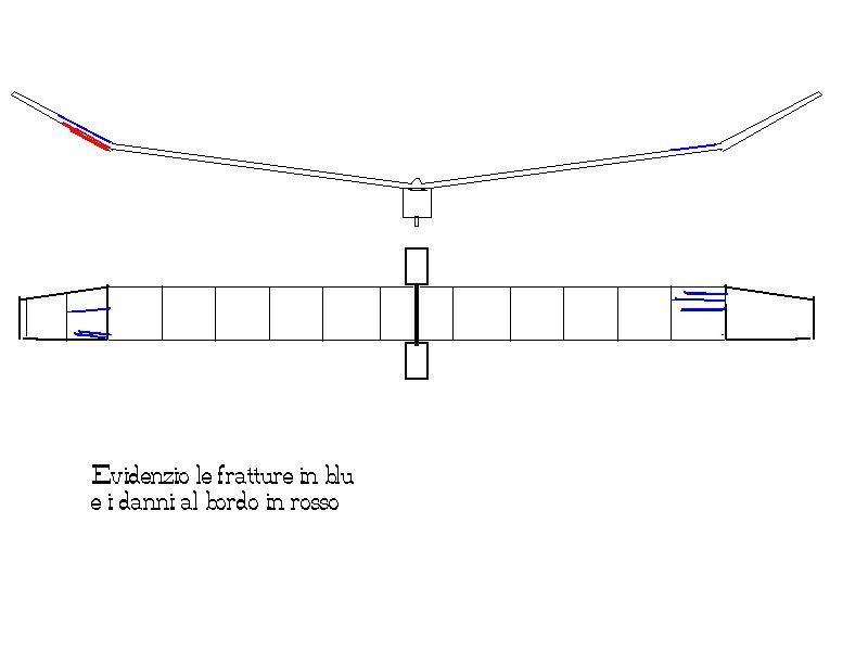

Distacco delle estremità alari

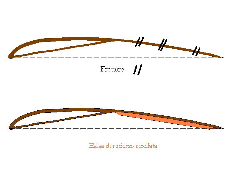

Frattura della parte superiore del profilo su una delle semiali e sull'estremità alare corrispondente,
e purtroppo, qui il fattaccio, un danno serio al bordo d'attacco di una delle estremità alari.
Allora, ho deciso, dopo aver guardato bene come è costruito e tutto, che il modo migliore di riparare la frattura è di raddoppiare la balsa sul lato inferiore, mettere colla tra le fratture e incollarlo sotto (balsa da 3 sagomata per non variare significativamente il profilo, (e ovviamente per rimanere equilibrati coi pesi metto i suddetti rinforzi anche sulle semiali e sull'altra estremità).

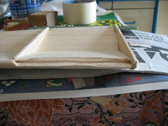

Poi devo rinforzare la giunzione tra le sezioni dell'ala, cioè il problema credo sia che le centine che congiungono le semiali alle estremità sono incollate su superfici relativamente piccole, per cui penso che realizzerò dei triangoli di supporto alla giunzione, e con una piccola vite di teflon per impedire che in caso di altri incidenti o fratture il pezzo si stacchi strappando altri pezzi di profilo e ala con sé.
Il mio problema più grande come ho accennato prima però, è che in un punto il bordo d'attacco dell'estremità sinistra e letteralmente distrutto sul lato inferiore (penso che si sia strappato dalla centina e dal resto,
l'altra cosa, anche se questa più semplice è se avete idea su come si può ammorbidire e tagliare o sciogliere la vinilica (le centine di giunzione si sono scollate solo da i profili ma tra loro sono solidali e cosi è più difficile riparare l'ala. Quindi se avete un idea su come staccarle...

Ecco, ho allegato due foto tipo dei danni (più piccole che ho potuto e un piccolo disegno di come le vorrei riparare(si potevo farlo in cad, ma la vita è breve... )
Cmq non sò come procedere per il bordo rotto e per scollare le centine di giunzione. La colla che fu usata al tempo era una specie di vinilica rapida di nome Bindan Rs.
Stò provando a tagliarla con il tagliabalsa. Ma è durissima...
Help vi prego, mi divertivo tanto col top quark, mi dispiacerebbe tenerlo smontato sul tavolo per lunghi anni in attesa di un illuminazione sulla tecnica

1)da una parte ho parte del bordo d'attacco di una delle estremità alari distrutto sul lato inferiore (di cui cercherò di postare foto più chiare ). E non sò come ricostruirlo se sia il caso di rimuovere la copertura inferiore del bordo e incollarci un piatto di balsa e carteggiarlo fino a ché non abbia più o meno la stessa forma o cosa.
2)Ho parte della "schiena delle ali con fratture longitudinali (nel verso della fibra del legno delle ali, e queste avevo pensato di risolverle raddoppiando la balsa sotto al profilo (tanto e vuoto e una piatta di balsa da 3 non pesa molto)
3) Le centine di giunzione sono rimaste una coppia incollata alla semiala
e vabbè, cercherò di riincollarci l'ala
L'altra coppia è rimasta con la semiala, ma si è mezzo strappata ed è rimasta attaccata alla parte del bordo d'attacco dell'ala (causando i danni di cui al punto 1. Io pensavo di riincollare le ali alle centine ma di aggiungere pure un triangolo di rinforzo (perchè penso che il distacco sia dovuto alla scarsa superficie che può avere un incollaggio sul jedelsky, e pensavo cosi di ridurre un pò anche le vibrazioni (pur non aumentando la resistenza torsionale, anche perchè il problema è di flessione cioè oscillano su e giù senza piegarsi avanti o indietro (sbatte le ali insomma).
